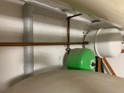

anbei noch die Bilder der Ausgleichsbehälter. Diese sind m.M. nach nicht separat absperrbar.
mit freundlichen Grüßen
Wenn an der Armatur mit dem Manometer kein "versteckter" Hahn ist, läuft dir beim Tausch das MAG
leer. Das Füllen und auf Druck bringen dauert dann etwas länger.
