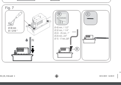

>>Aber wie de Pumpe aufgeht, wird nichts geschrieben.
Hallo Michael,
das was hier gezeigt wird, sind die Möglichkeiten um den Einlauf in das Pumpenbecken zu öffnen. Ich habe die beiden hinteren Löcher aufgebrochen und jeweils einen Trichter, siehe Bild B, eingeführt und dann den Schlauch eingesteckt.
Das ist nicht das Öffnen des Pumpengehäuses um umzuklemmen.
Aber Danke das Ihr für mich weiter sucht, leider hatte ich heute keine Zeit die Pumpe aus ihrem Versteck vorzuholen.
Gruß Merk Ers
