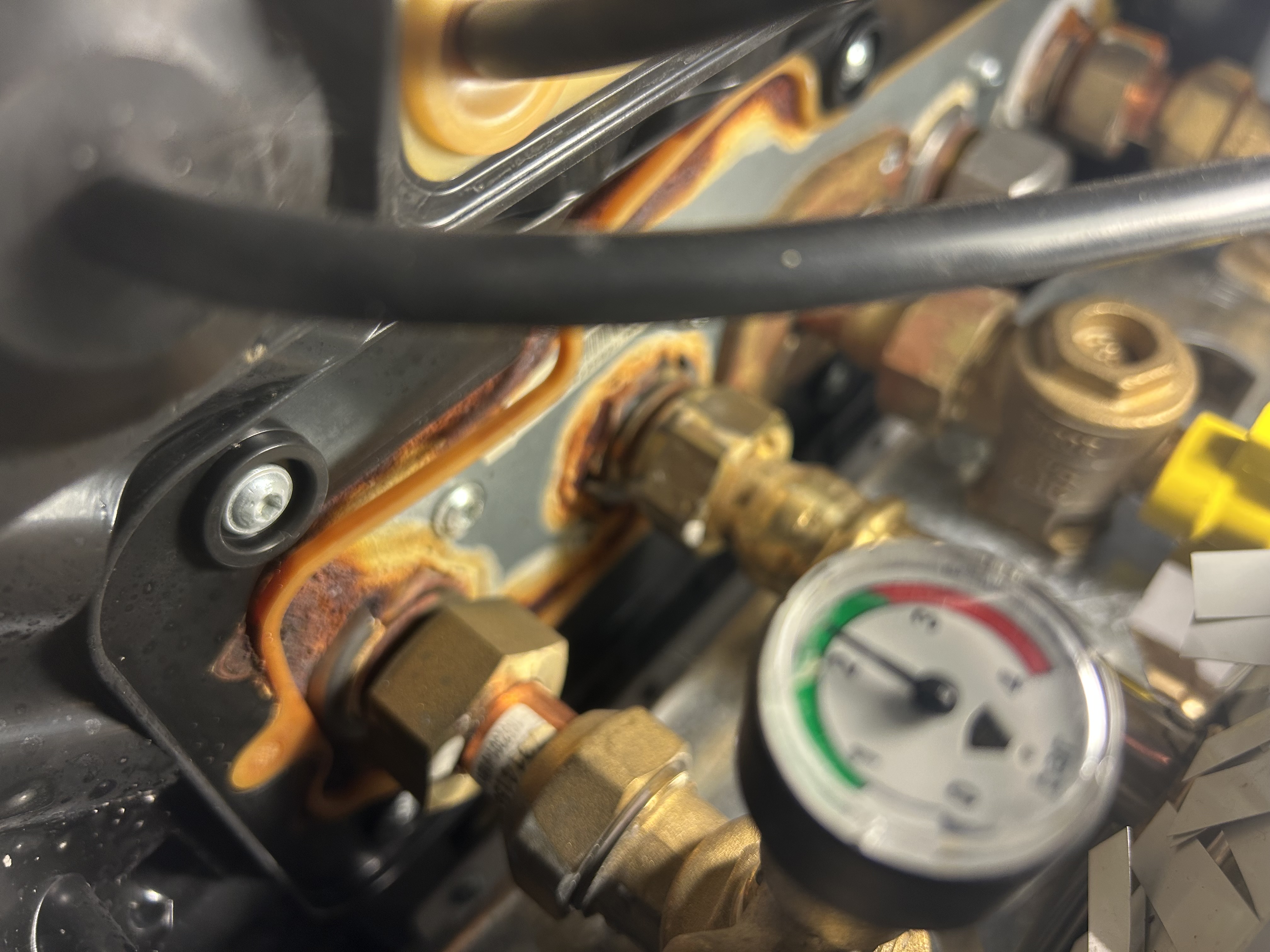

Liebe Viessmann Comunity, meine Vitodens 300- W, die neu 2021 eingebaut wurde rostet an der Unterseite, auch tropft rostiges Wasser runter. Mir ist nicht klar, wie dies bei einer noch neuen Heizung passieren kann. Gibt es Erfahrungen oder Ideen hierzu, ich bin für jeden Tipp dankbar. Könnte es ein Montagefehler sein?

Den Fotos zufolge muss der Kondensatablauf zwischen Wärmetauscher und Siphon undicht sein. Kondensation ist sauer (Ph 4) und verursacht diesen Zustand.

Vielen Dank, zählt sowas zu den Verschleißteilen, oder gibt es für sowas auch eine Gewährleistung?
Ingrid G.
Ist zwar kein klassisches Verschleissteil,hat aber Gummidichtungen. Und Dichtungen fallen sicher nicht in die Garantie oder Gewährleistung.

Dazu müssten wir aber auch wissen,wie lange die Teile drin sind.
Und eventuell kommt das Kondenswasser auch nicht aus dem Traps,sondern vielleicht aus dem Abgasrohr und läuft am Wärmetauscher runter?

Das sieht oben drüber bestimmt noch viel schlimmer aus. Man könnte jetzt das "Innenleben"
ausbauen und nur das Gehäuse erneuern. Das ist aber so viel Aufwand, dass es wohl auf eine
neue Therme hinauslaufen sollte. Mit "Abschleifen und Überlackieren" würde ich mich nur begnügen,
wenn eine erhebliche Ausgleichszahlung (zur Anschaffung des nächsten Wärmeerzeugers) geleistet
wird. Wenn du das Gefühl hast dass gemauert wird: Anwalt einschalten!
Mal langsam mit den Pferden. Sind hier wirklich die Dichtgummis im Abgasrohr platt,ist es kein Installationsfehler. Die Dinger werden laufend undicht.

Naja,lass die Abgasrohre mit keinem Gefälle zur Therme hin liegen.Da dauerts keine 2 Jahre und die Gummis lassen was durch.

Am Abgassystem muss eigentlich nichts gemacht werden. Wenn aber kein Gefälle zum Gerät hin verlegt wurde,kommt es innerhalb kürzester Zeit zur ,,Sägezahnbildung,, an den Dichtgummis.
Das Gefälle sollte bei etwa 2-4 % liegen . Genau waagerecht sieht vielleicht schöner aus,ist aber im Gegensatz zu einer Dachrinne kein Gefälle.

Wenn es tatsächlich Kondensat ist ,sollte sehr zeitnahe abgedichtet werden. Kondensat ist leicht sauer und greift Metall schnell an.
Soll heißen,es wird auf keinen Fall besser,nur schlechter.
Der Wartungsmonteur hätte das sehen und reagieren müssen.
