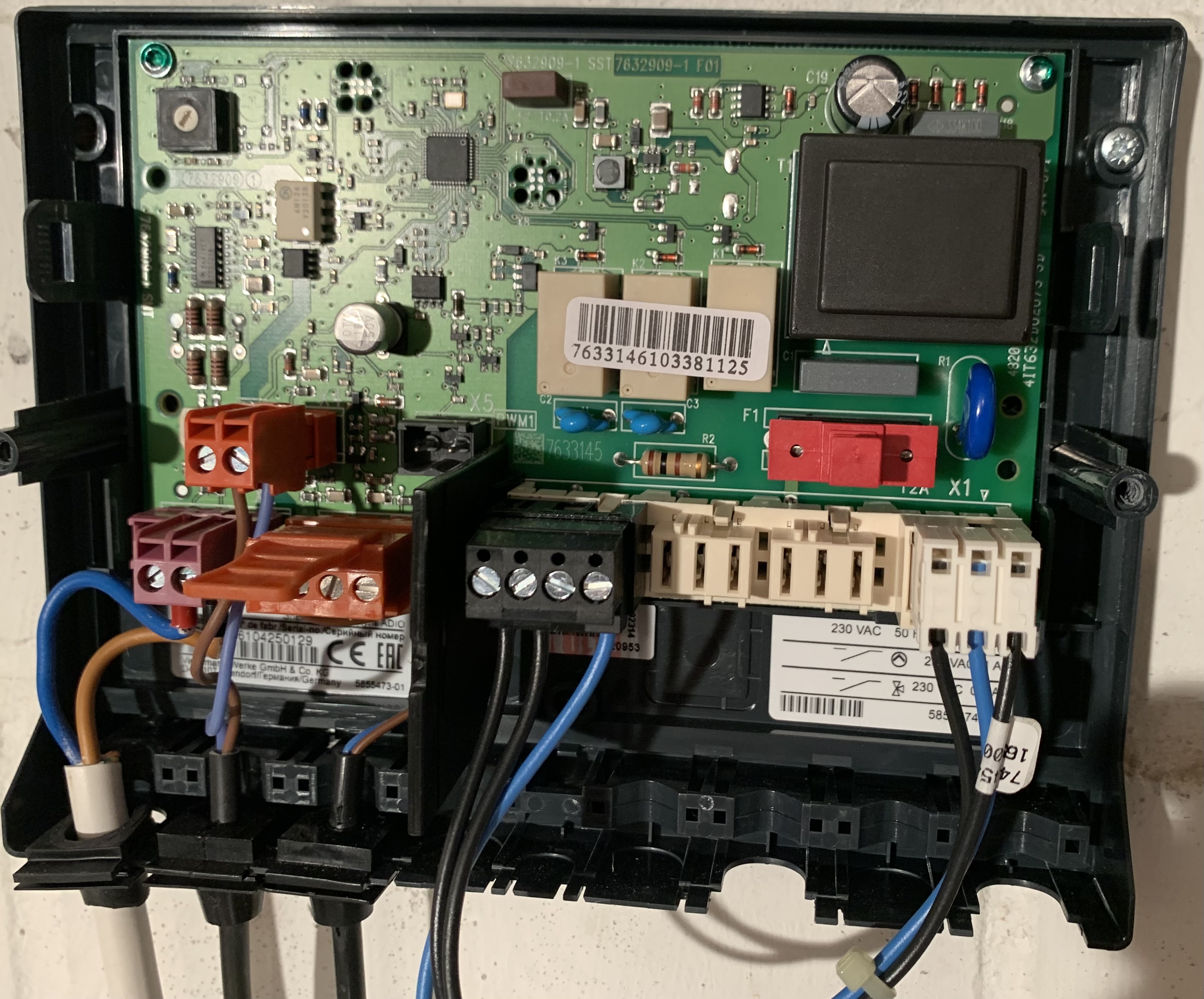

Das ADIO bezieht sich auf die verbaute Elektronikbox zum Anschluss des externen Mischers. Eventuell ein Kabel geknickt oder es gibt erhöhte Übergangswiderstände. ?
Daraufhin wird vermutlich der Mischer nicht mehr korrekt gesteuert, was wiederum den Volumenstrom beeinflusst. Ich würde also meinen, dass der Volumenstromfehler ein Folgefehler ist.
Ich hatte den Kommunikationsfehler auch mal. Es war korrekterweise eine hydraulische Weiche konfiguriert, aber das Kommunikationsmodul hat gefehlt. Als die Erweiterung EM-P1 dann samt Sensor angeschlossen war, war der Fehler weg. Ich gehe also auch davon aus, dass es mit der Elektronikbox zusammenhängt.

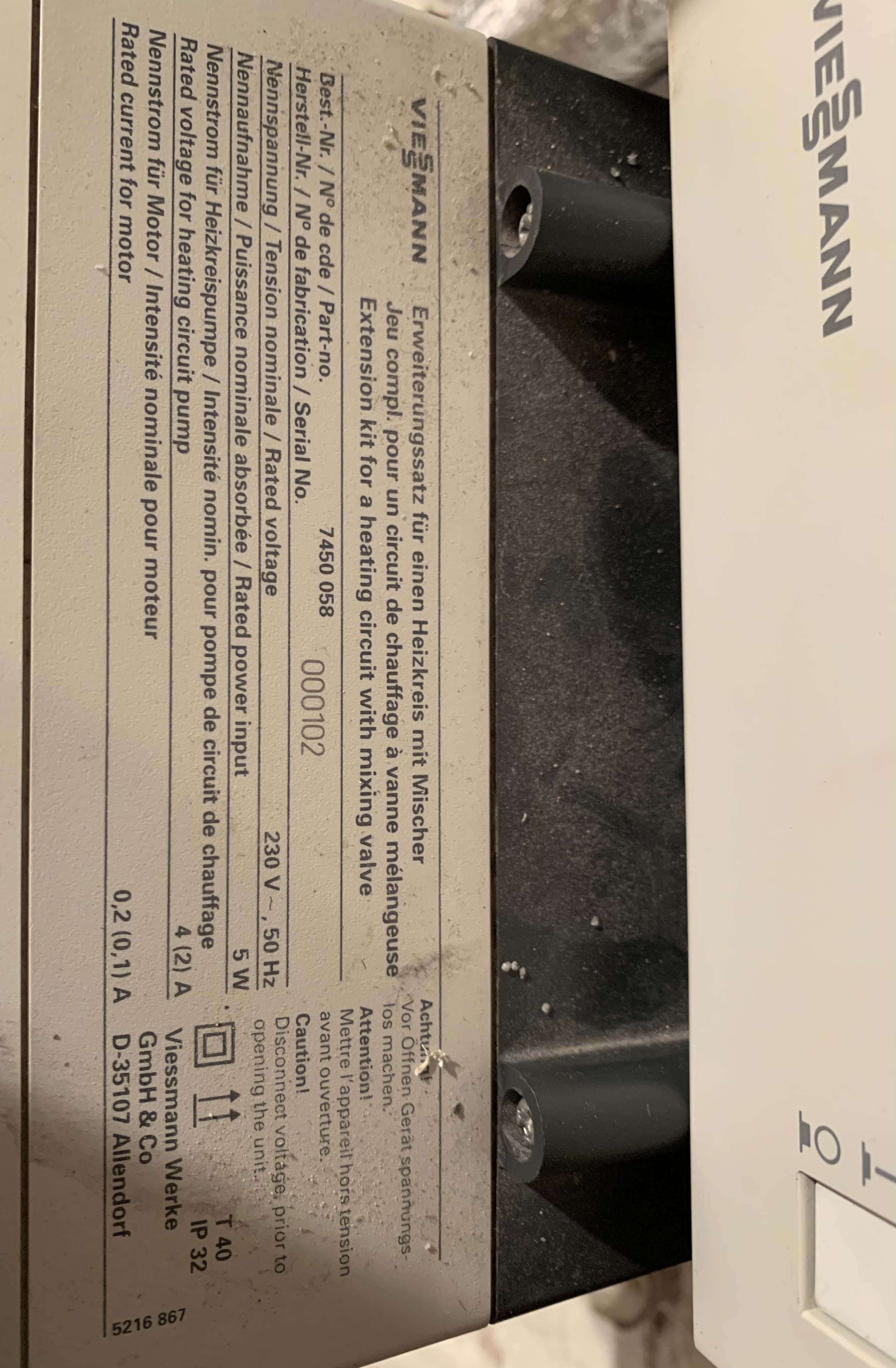

Den vorhandenen alten Mischer zu steuern ist kein Problem wenn du die richtige Mischererweiterung hast, genauso den alten Speicher weiterhin zu nutzen. Dazu müsstest du jedoch mal die Herstellnummer des Mischermoduls posten um zu gucken ob es das richtige ist und es müsste überprüft werden ob es richtig verkabelt ist.

Bild 1,diese Erweiterung ist nur für die hydraulische Weiche nötig und die Pumpe die links neben dem Gerät unter der Erweiterung sitzt (vermutlich Heizkörper),
Bild 2, die vorhandene Erweiterung deiner Systemtrennung (rechts neben dem Gerät) kann natürlich nicht am neuen Gerät verwendet werden.

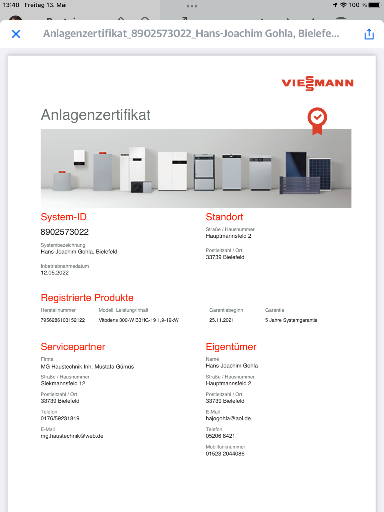

Das Anlagenzertifikat nützt mir nichts.
Ist das die Info, die du noch brauchst?
  • Dank und Gruss
die S/N steht übrigens auch im Anlagenzertifikat 😉

Ich weiß nicht so recht, wird der alte Motor von dem alten Mischer von dem neuen Modul gesteuert?
Tatsache, Hatte ich wohl übersehen.
Könnte es denn schlicht sein, dass die ADIO einfach nur defekt ist ? Bzw. das Anschlusskabel eine Unterbrechung hat ? Ich meine, die Therme und die ADIO nutzen beide PlusBus.. Die sollten also miteinander kommunizieren.

Wenn du den Mischer aushängst, funktioniert die FuBo, schreibst. Demzufolge wird die Pumpe angesteuert.
Hast denn am Mischer mal gemessen, ob der überhaupt Spannung bekommt ?
Franky danke dir für den Hinweis.
Ich lasse vom Heizungsbauer prüfen, ob am Mischer Spannung anliegt und melde mich dann wieder.
Hallo Franky, am Mischermodul selbst ist Spannung. Aber am ADIO war keine!
Hat jetzt der Heizungsbauer das nachgeholt und nun funktioniert es. F.981 Wasser-Volumen-Strom und F.92 Kommunikations-Fehler ADIO sind weg. Vitodens 300 W läuft. Danke dir für deine sehr gute Hilfe bis hierhin!
