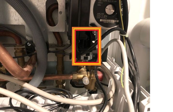

Hier ist es (hinten unter der Pumpe):
Da muss sich beim Aktorentest ein "Schieber" bewegen, an dem du den Weg beurteilen kannst.
Die Pumpe gibt es zu recht nicht mehr (Stromfresser), Ersatzteil ist dieser Hocheff.- Motor.

erst mal danke für die Antwort. Anbei ein Foto - wo ist den hier dein motorbetriebenes Umschaltventil?

kann ich diesen "Aktorentest" auch selbst machen? In der Anleitung für die Fachkraft gibt es einen Abschnitt "Ausgänge prüfen", z.B. Ventil Heizung, Ventil Mittelstellung ....
So ganz schlau, werd´ ich allerdings daraus nicht. Es wird erklärt, wie man die einzelenen Relaisausgänge ansteuert - aber was folgt dann. Wenn ich z.B. Ventil WW ausgewählt habe, geht man dann wieder auf OK, um den Test zu beenden?
Wäre ja schön, wenn ich das Ventil als Fehlerquelle ausschließen könnte.
Freundliche Grüße
Klimawandel
Genau, das ist es. Du merkst dir die Schieberstellung und stellst das Ventil später wieder dort hin.
Alles andere ist selbsterklärend. Einfach machen und beobachten. Es steht auch da, wie man wieder
raus kommt. Im Notfall einfach Therme aus / einschalten.
