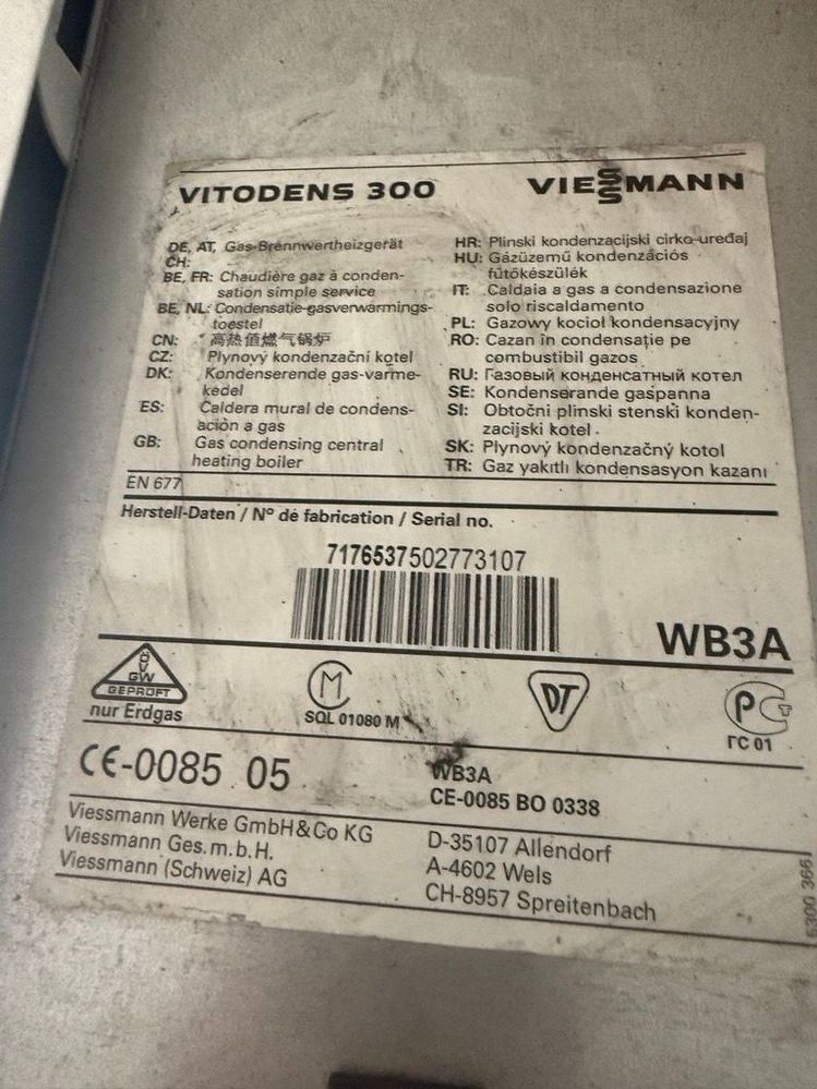

Poste auch mal die Ser.Nr. der Therme!
Fiedel
Unter Welcher Codierung kann ich die Pumpe ausschalten auch bei der E2 ?
Serien Nr. 7187362541147109
Falsche Ser.Nr. Sieh mal oben auf der Therme nach.
Ohne Nr. kein Serv Man. ohne ServMan keine Info zur Codierung...

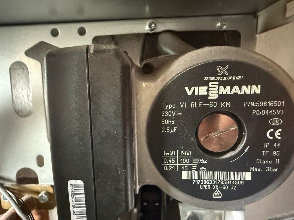

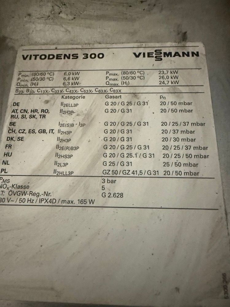

hab mal sowohl das Typenschild als auch die betroffene Pumpe mal fotografiert
Super! Hier das ServMan. Auf S. 42 Par. 30:0 ist die Pumpenumstellung auf Stufig (mit Relais gesteuert).
Diese Pumpen gehen gern in dieser Art kaputt. Moderner Ersatz wäre die G-HE KM BUS, oder du
erneuerst alle Kondensatoren auf der Platine im Pumpenklemmkasten und den großen
Motorkondensator.
