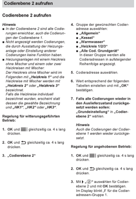

Da kein Fehler angezeigt wird und der Brenner nicht funktioniert, würde ich einen kompletten Reset der Regelung versuchen.
Codes zum Zurücksetzen der Regulierung auf ALZ
- Adresse 8A von 175 auf 176 verschieben und bestätigen
- Adresse 7C von 0 auf 26 verschieben und bestätigen
- Adresse 7C von 0 auf 38 verschieben und bestätigen
- Adresse 7C von 0 auf 42 verschieben und bestätigen

Hallo @mango
Es ist erforderlich, die Zeitprogramme, die Heizkurve und die gewünschte WW-Temperatur erneut einzustellen. Stellen Sie in der Kodierungsebene nur die Adressen ein, die Sie im ALZ-Vergleich geändert haben.

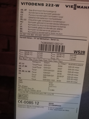

Hallo @Derrick
Damit wir Ihnen die Bestellnummer des Sensors mitteilen können, müssen wir den Typ Ihres Heizkessels kennen.
Hallo @Derrick
Wenn Sie den gleichen Kessel wie Mango haben, lautet die Bestellnummer des Auslauftemperatursensors:
Hi, Ja wir haben den gleichen Kessel.
