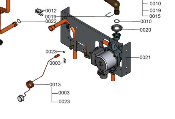

Ich habe Vitodens 200W WB2C, Seriennummer 7424976.
Eines der Kupferrohre (7464356) ist korrodiert und leckt.
Ich kann es im Ersatzteilkatalog nicht finden.
Bitte um Hilfe, der Kessel ist in Ordnung, ich möchte ihn nicht austauschen.

Hallo Andreas,
die Ersatzteilnummern für das Anschlussrohr - 7839385 Anschlussrohr HV Umlauf Aqua-Platine
das Manometer - 7835421 Manometer 0-4bar
