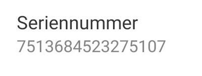

 Ist das diese ?
Ja, die Nummer meinte ich.
Das ist also ein Vitodens 200-W Typ B2HA mit HO1B Regler.
Dieser Regler hat kein Energie-Cockpit.
