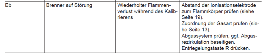

Beim Typ B3HA bedeutet die Fehlermeldung "Eb" laut Serviceanleitung:
Ich würde nach Lage der Dinge auf eine Undichtheit im Abgassystem tippen. Möglicherweise gelangt Abgas aus dem inneren Abgasrohr in den umliegenden Ringspalt, wodurch Abgasanteile erneut angesaugt werden.
Das nennt sich Abgasrezirkulation.
Um das zu verifizieren würde ich, falls möglich, den Vitodens mal vorübergehend mit Umluft betreiben. Dann spielt eine etwaige Undichtheit des inneren Abgasrohres keine Rolle.
Nimm mal den Frontdeckel ab. Dann holt sich der Vitodens die Verbrennungsluft aus dem Raum. Für eine Belüftung des Heizungsraums ist zu sorgen.
Läuft er jetzt störungsfrei, liegt mit großer Sicherheit Abgasrezirkulation vor. (Wenn er raumluftunabhängig, also mit Luft aus dem Ringspalt, arbeitet.
Abhilfe dann: Abgasrohre am Vitodens abnehmen und sämtliche Dichtungen ersetzen. Dann sollte "Eb" nicht mehr auftauchen.
Alternativ zum raumluftabhängigen Testbetrieb könnten der Schornsteinfeger oder der Heizungsbauer auch eine Abgasmessung auf O2, CO2 oder CO durchführen. Liegt eine Abgasrezirkulation vor, so werden diese Grenzwerte unter- bzw. überschritten.

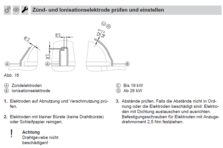

Ich hoffe, die Ionisationselektrode ist korrekt eingebaut worden, d.h.mit 14 mm Abstand (26 kW-Gerät) zum Drahtgewebe. Die Konstruktionszeichnung auf S. 19 der Serviceanleitung 9/2013 enthält meines Erachtens einen Fehler.
Ich nehme nicht an, dass die Gasart gewechselt wurde.
Die Gasart wurde nicht gewechselt.
Die 14mm weiß ich nicht, das werden wir aber prüfen.
Ich nehme an, 14mm an der Spitze der Elektrode als Abstand zur Oberfläche am Brenner.
Aus der Serviceanleitung 9/2013 des B3HA, S. 19:
Das 14 mm-Maß müsste sich auf den Abstand der Ionisationselekrode zum Drahtgeflecht beziehen, nicht wie dargestellt auf das Dickenmaß der Elektrode.
Implizit würde ich auch annehmen, dass der Elektrodenabstand über die Gesamtlänge immer mindestens 14 mm vom Drahtgeflecht betragen muss.
Der Absatand sollte auch eher 1-2 mm größer sein, als zu eng. Das verbessert die Ausprägung
der "Flammendiode" und vergrößert den Ionisationsstrom.
