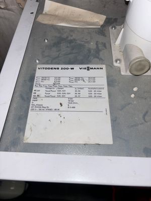

Das klingt nach Durchlauferhitzer- Therme (bitte Ser.Nr posten! -> Aufkleber ganz oben drauf).

Jep - Kompaktgerät. Hier deine ET- App.
