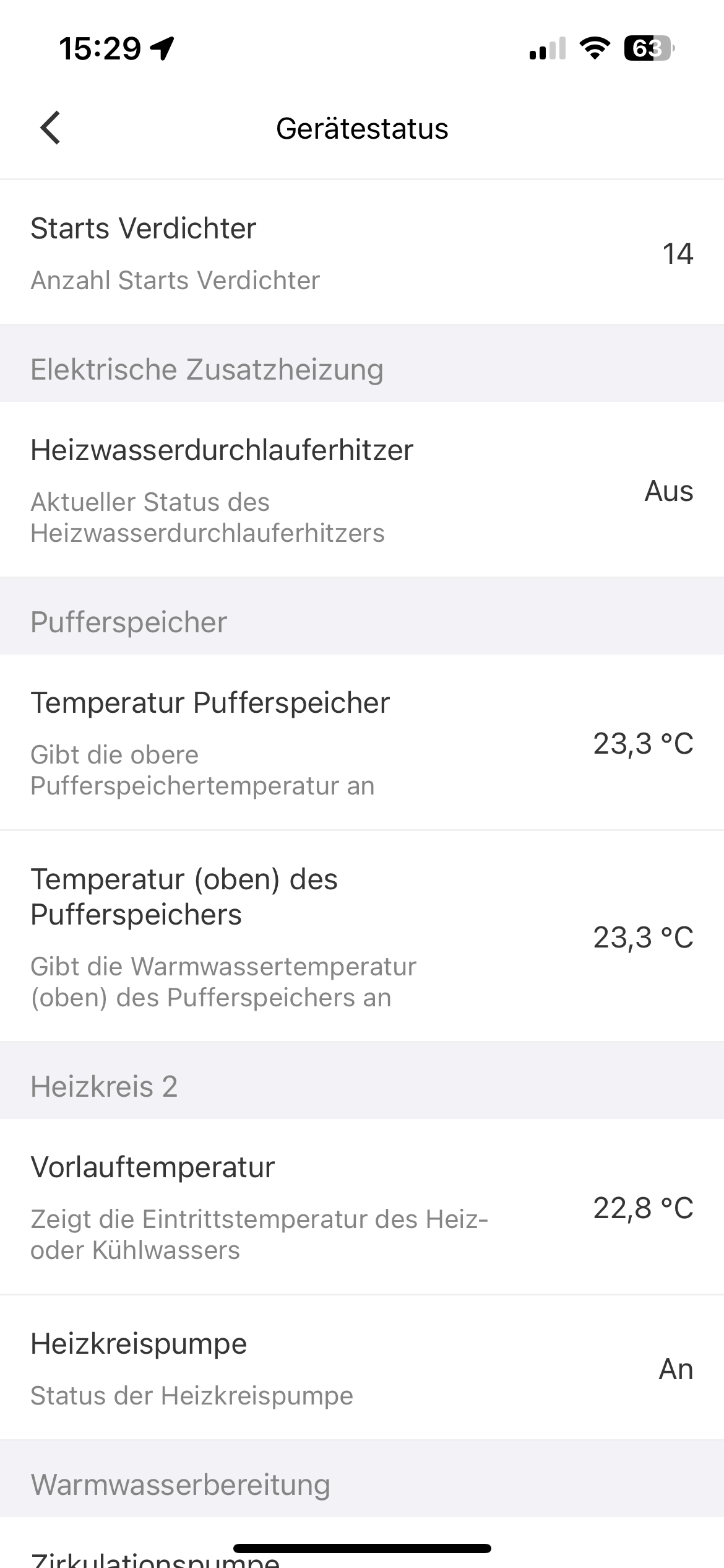

bei meiner Luftwärmepumpe schaltet der Verdichter nicht mehr automatisch ein obwohl die Vorlauftemperatur und der Pufferspeicher dies fordern würde, siehe Foto im Anhang bei 4 Grad Aussentemperatur.
Sobald ich den Pufferspeicher auf "Festwert" programmiere funktioniert die WP wieder wie sie soll.
Welche Ursache kann das haben bzw. welche Einstellung könnte ich ändern damit der Puffer wieder im "Normalbetrieb" funktioniert?

Die Antwort war zwar für mich unlogisch, habs trotzdem ausprobiert: gleiches Ergebnis, Verdichter schaltet sich nicht automatisch ein.
Sobald ich den Pufferspeicher auf "Festwert" programmiere schaltet sich der Verdichter automatisch ein, wenn er soll.

Um das Problem zu lösen, wäre es notwendig, ein Foto der Geräteinspektion zu machen, ? 4 Sekunden gedrückt halten und ein Bild von der Geräteübersicht machen, dann den Pfeil nach rechts und ein Bild machen und dann den Pfeil nach oben und ein Bild vom Kältemittelkreislauf machen, wenn keine Anforderung für einen festen Speicherwert vorliegt.
Die Platine wurde wegen diesem Problem getauscht.
Im Anhang die Bilder als pdf wie gewünscht.
Sobald ich den Pufferspeicher auf "Festwert" (letztes Bild) programmiere funktioniert die WP wieder wie sie soll.

nachdem die Platine getauscht und eine neue Software vom Techniker aufgespielt wurde hoffte ich, dass die WP wieder ordentlich funktionieren sollte.
Aber der Verdichter läuft bei bestimmen Einstellungen z.B. reduzierter Heizbetrieb nicht an, siehe Anhang.
