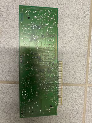

Du könntest mal ein Bild von der VR 20 reinstellen. Vorder-und Rückseite.
Die sieht noch gut aus, hat aber die schlechten Elkos. Die sollten unbedingt erneuert werden.
