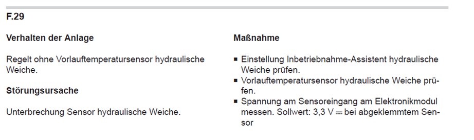

Ich halte es für unwahrscheinlich,dass eine fehlerhafte Konfiguration zu dem Fehler F.29 führt. F.29 deutet eher auf Probleme mit der Gasversorgung . Zu geringer Gasdruck z.B.
Laut Montage- und Serviceanleitung deutet der F29 eher auf Probleme mit dem Weichensensor hin:
