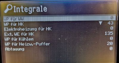

Irgendwann hat die WP auf niedriger bis mittlerer Leistung die Puffer-oben-Temperatur genau auf Puffer-Sollwert ausgeregelt. Aber der externe Waermeerzeuger ist und bleibt weiterhin angefordert und das Regelventil G26 steht auf ca. 25%, wobei das Intergral "Ext.WE fuer HK" auf 135 klebt.

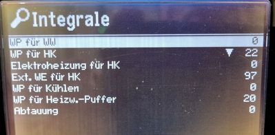

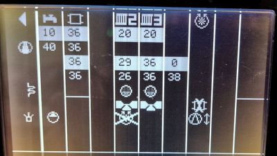

Update:
Weil oft der Pufferspeicher sauber auf den von den Heizkreisen vorgegeben Sollwert gradgenau ausgeregelt wird, kommt es regelmaessig vor, dass diese Temperatur aber nicht am Verteiler ankommt und dann dem hoeheren Heizkreis 1...2 K fehlen. So habe ich nun die Puffer-oben-Temperatur um 2K nach unten korrigiert. Jetzt reicht es, dass auch der Heizkreis auf seinen Sollwert ausregeln kann.
Aber an der nicht mehr weg gehenden Kesselanfo hat sich nichts geaendert:

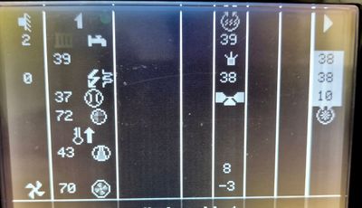

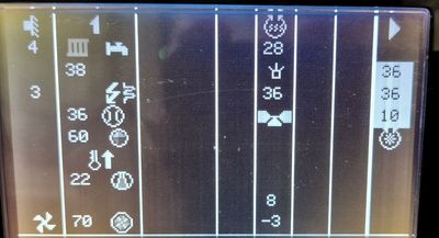

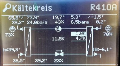

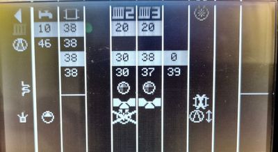

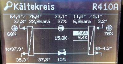

Gerade jetzt bei leichten Plus-Graden passiert es taeglich, dass die WP den Pufferspeicher auf die von den Heizkreisen vorgegebene Temperatur sauber ausregelt. Bei den heutigen Screenshots sieht man das gut. Das Integral "Ext.WE fuer HK" steht auf 97 und mit jedem Abtauvorgang kommt ein Schluck kuehles Wasser in das System und das Integral klettert langsam nach oben.
Letztendlich wird irgendwann der Heizkessel zur Unterstuetzung angefordert und die WP laeuft konstant auf schwacher Leistung (27% oder etwas hoeher). Im Falle meines Screenshots war es 5 Minuten spaeter soweit (ich glaube bei Integral > 100), dass der Kessel angefordert wurde.
Es ist immer das gleiche unsinnige Verhalten.
