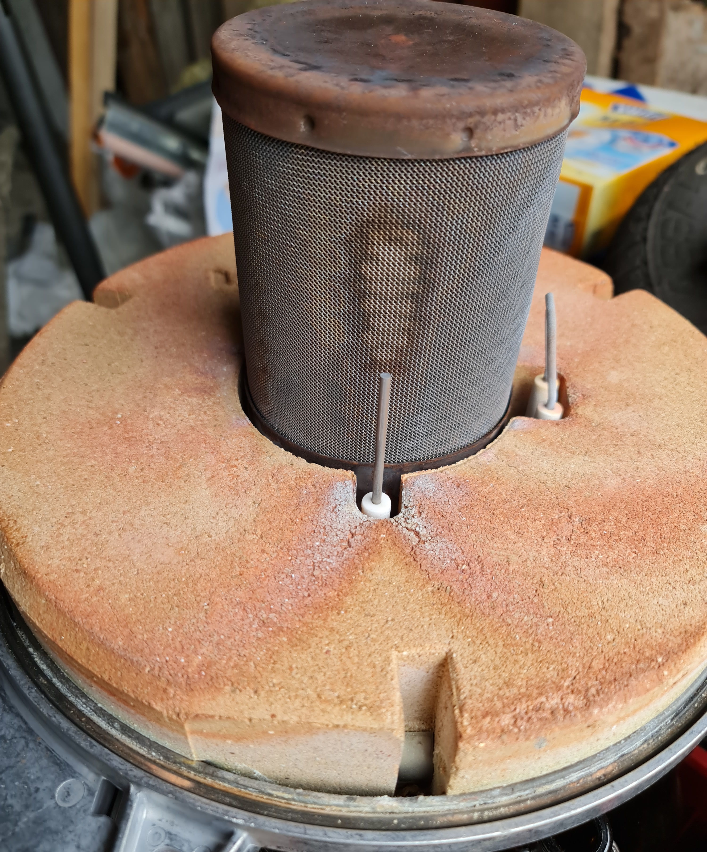

Der Installateur hat am 8.10. eine Wartung durchgeführt, bei der die Ionisationselektrode, die defekte Zündelektrode und die große Dichtung des Brennraumes getauscht wurden (Wartungsset).  Auf den angehängten Bildern sieht man auch, dass die Dichtung es nötig hatte.  Außerdem wunderte ich mich über die merkwürdigen Spuren in der Nähe der Ionisationselektrode.

  • Der Flammkörper wirkt auf mich von der Verfärbung her merkwürdig.   Gerade dieses ,,Muster,, unter der Überwachungselektrode .Als wären dort kleinere Flammen gewesen.Und ganz. Im Gegensatz dazu die weissen Spuren auf dem Dämmkörper. Als würde das Gas nicht gleichmässig austreten.

Komisch bleibt, dass man an dem Flammkörper selbst keinerlei mechanische Beschädigungen/ Verformungen oder Verstopfungen des Gitters erkennen kann.  Nur die Verfärbungen.

Mmh,beim Prüfbetrieb läuft der Brenner mit voller Leistung. Soll heißen,grössere Flammen.
Und nun lass mal den Flammkörper an ein paar Stellen nicht ganz so durchlässig sein...
Ich weiß auf jeden Fall, was ich mir nach dem Ausbau nochmal sehr neugierig und detailliert ansehe  😉

So, das Ergebnis ist:  Der Flammkörper war es.
Zumindest läuft die Heizung seit dem Austausch wieder korrekt.
Montagetipp:  zum Tausch des Flammkörpers muss ja die Schamotte-Isolierung runter.
Wie es der Zufall wollte, gingen 2 Schrauben gerade noch so raus und die letzte musste vom Installateur mit allerlei Tricks entfernt werden.
Ergo:  man muss eigentlich zwingend neue Schrauben verwenden um die Isolierung wieder befestigen zu können ...
Für die, die es genau wissen wollen:  in dem von außen sichtbaren Gewebekorb des Flammkörpers ist noch ein doppelwandiges Rohr, durch welches das Gas-Luft-Gemisch verteilt wird.  Dieses doppelwandige Rohr war locker, so dass es in dem Gewebekorb hin und herwackeln konnte.
