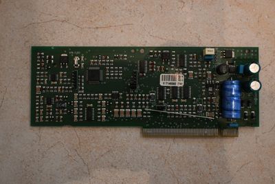

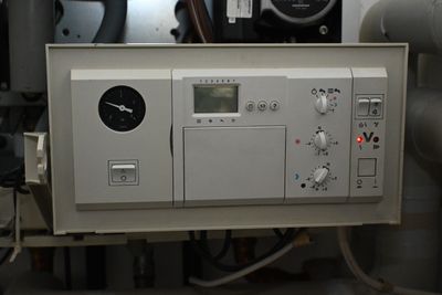

Bitte mal Fotos von den Platinen und dem Display wie es jetzt aussieht (eingeschaltet).
Hier die Bilder:
Welche Platine hat er zuerst getauscht? Vermutl. die "große".
Ich sehe jetzt schon, dass beide Platinen defekt sind - also hat er erst mal nichts umsonst getauscht.
Den einzigen Fehler den er gemacht hat: Er hätte beide gleichzeitig tauschen müssen.
Jetzt hat die "versiffte" kleine (VR20) den Steckslot der neuen großen (LGM29) kontaminiert.
Bei der kleinen ist ätzendes Elektrolyt aus 2 Bauteilen ausgelaufen und das Zeug ist bis runter in
den Slot gelaufen, war also auch an den Kontakten der alten VR20.
Ich würde jetzt zuerst das Reglergehäuse öffnen, die VR20 herausziehen und deren Kontakte,
sowie den Steckslot (Kontakte im Slot) mit Isopropanol reinigen. Im Slot ist das ein wenig tricky.
Dann wieder zusammenstecken und probieren...
Auch die alte LGM29 könnte man ggf. noch retten, indem der Slot gereinigt wird. Hier muss dann
ggf. feines Schleifpapier und Isoprop. zum Einsatz kommen, da die Kontakte vermutl. schon
stärker angegriffen worden sind.
Hey Fidel,
Du bist mein Held der Woche. 😀
Heizung läuft nach der Aktion seit 2h. Wasser ist heiß und Heizkörper warm. Wenn jetzt noch der Boden warm wird, ist alles perfekt.
