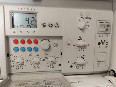

Vitodens 100 Wb1 reagiert nicht auf Kennlinie
Meine Gastherme reagiert nicht darauf, wenn die Raumtemperatur oder die Kennlinie gesenkt wird.
Sie heizt fleißig weiter, obwohl der Außenfühler 15grad zeigt.
Sie arbeitet im Witterungsgeführtem Betrieb.
Mir ist es aufgefallen weil die Kesseltemperatur bis 60 c aufgeht, auch wenn Heizkurve, Kennlinie und Solltemperatur gesenkt werden.
