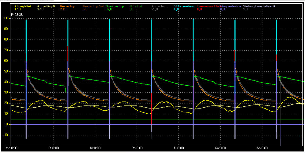

Irgendwas ist da schon recht komisch. Bei mir sieht das so aus:
Das ist allerdings ne ganze Woche, bei dir grad ein halber Tag...
Bei mir kühlt der Kessel (orange) nach der WW Bereitung relativ zügig ab und ist nach einer guten Stunde kühler als die gemessene Speichertemperatur (grün). Der Speicher verliert über den Tag (ohne Entnahme, z.B. Di/Mi) etwa 5..6K, allerdings von 45°C und nicht von über 60 wie bei dir.
Bei dir fallen die Temperaturen ziemlich parallel. Offensichtlich fliesst Wärme aus dem Speicher in den Kessel (und geht dann durch den Schornstein), aber warum der Kessel dabei wärmer ist/bleibt als der Speicher leuchtet mir nicht ein (eigentlich / gemäss der Physik müsste dann ja der Kessel den Speicher erwärmen).

ich habe noch mal nachgedacht... wenn die Sensoren richtig gehen, ist es wirklich unmöglich, dass Wärme vom (kühleren) Speicher in den (wärmeren) Kessel fliesst. Der Kessel vom VitoCrossal ist größer als der von meiner VitoDens - vielleicht kühlt er deswegen langsamer aus.
Du kannst es ganz leicht ausprobieren - schliesse nach dem Aufheizen einen Absperrhahn an der Pumpe, dann gibt es definitiv kein Zirkulieren. Beobachte die Temperaturen.
Hab jetzt mal noch die Abgastemperatur ins Diagramm mit eingeblendet. Die ist ziemlich sprunghaft und steigt so wie es aussieht teilweise sogar etwas an, auch wenn der Brenner nicht läuft. Keine Ahnung wo die gemessen wird. Wie das generell konstruktiv gelöst ist, dass unter normalen Umständen der Abgaswärmetauscher nicht "rückwärts" läuft weiß ich nicht. Vermutl. sitzt der Kessel einfach darüber damit die Wärme dann oben im Kessel bleibt.

> "Vermutl. sitzt der Kessel einfach darüber damit die Wärme dann oben im Kessel bleibt."
stimmt, dass ist ja einer DER Vorteile der Crossal gegenüber der Vitodens, in Verbindung mit dem grossen Abgaswärmetauscher im Fallstrom... Die Abgastemperatur sieht ja ähnlich aus wie bei mir - auch ein Hinweis da drauf, dass das Problem eher nicht in Zirkulation durch den Kessel liegt. Obwohl sie auf den ersten Blick auf einem höheren Niveau zu liegen scheint... Aber wie gesagt - Absperrhähne zu und wir wissen es 😉
