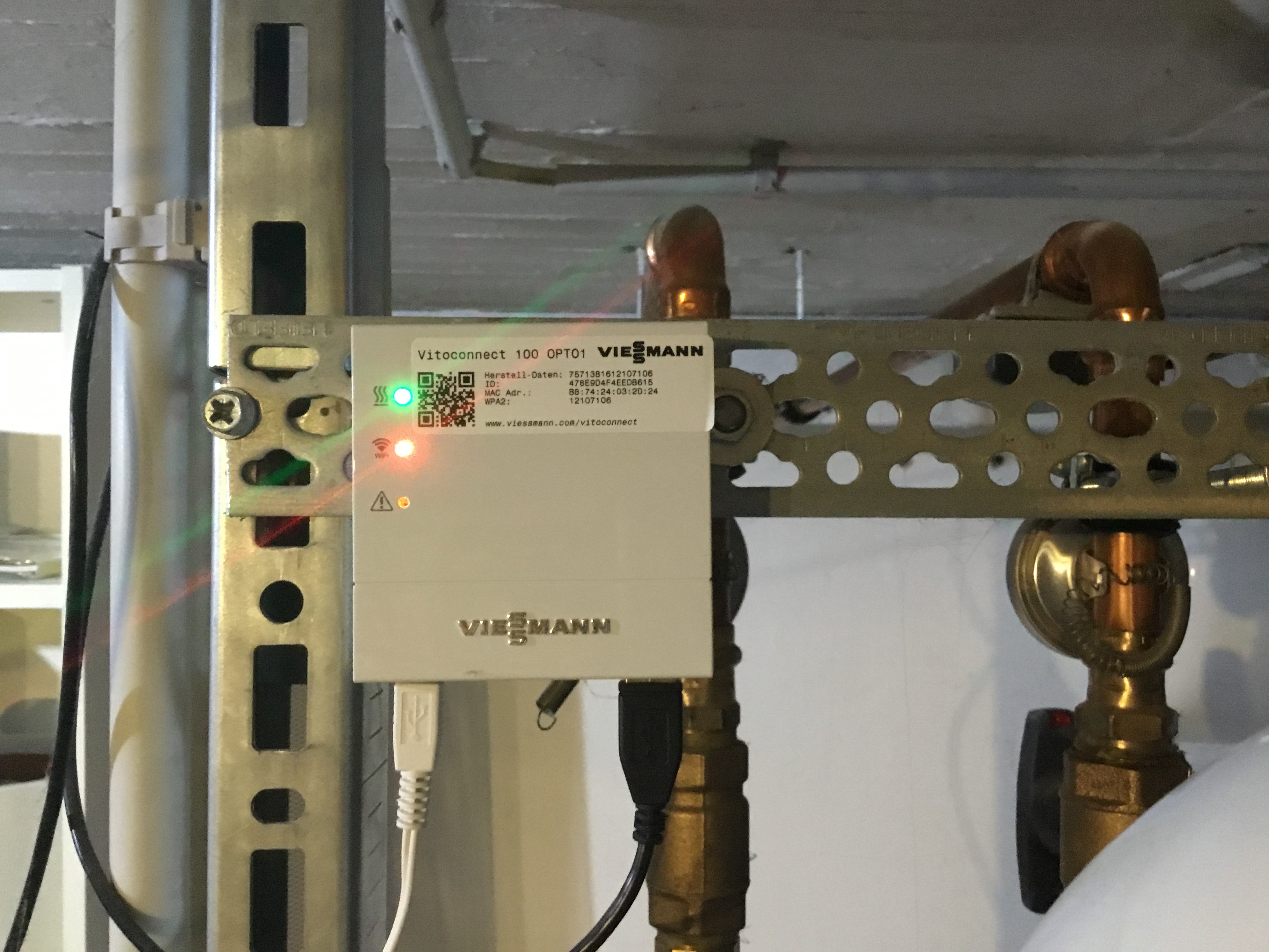

Hallo Elmar70,
bitte poste dazu ein Foto von der Rückseite des Vitoconnects, auf dem die Herstellnummer (16 Stellen, beginnend mit 7) zu erkennen ist, dann kann ich die Registrierung aufheben.

Hallo EBS,
vielen Dank für das Foto, ich habe die Registrierung aufgehoben.
