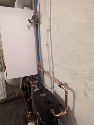

Kann mir bitte jemand helfen und mir sagen, wo ich hier Wasser auffüllen kann? Mein Druck ist nur noch 1 bar. Meine Anlage ist neu, ca 2 Wochen alt, und nun habe ich ein Foto von Manometer an den Heizungsinstallateur geschickt und der meinte, ich soll Wasser auffüllen. Er meinte, ich soll oben rechts an dem Kasten beide Hebel um eine Vierteldrehung öffnen und dann befüllt die sich von alleine. Aber es tut sich nichts. Muss ich noch irgendeinen der anderen gelb markierten Hebel öffnen bzw. Schön? Wofür sind überhaupt die ganzen Hebel? Ich bin echt am verzweifeln.

Ihr scheint zwei Kreisläufe zu haben, der graue Styroporkasten unter dem Vitodens enthält eine Systemtrennung. Du musst die grün markierten in Fließrichtung stellen. Das ist übrigens die Wasserenthärtung. Dann einen von den rot markierten, das musst du testen, bei welchem sich der gewünschte Manometer bewegt.

Kannst du mal n Foto von schräg unten unter die Therme machen? Meist ist am Befüllanschluss an der Therme noch ein kleiner Vierkant mit einem Schlitz drin, und der Schlitz muss zum Befüllen längs der Flussrichtung stehen.
Auf dem Foto steht er quer (und ist leider schon ziemlich vernudelt, weil die Stümpermonteure lieber nen unpassenden Schraubenzieher statt einem Viekantschlüssel benutzen grrr).
Eventuell hat auch noch der orange Hebel rechts direkt unter der Therme was damit zu tun, das kann ich aber aus dem Blickwinkel nicht genau sagen.

Der obere, den Heizing rot markiert hat, ist wahrscheinlich der, den du zum Befüllen auch noch öffnen musst
Ich habe beide Hebel ausprobiert, es tut sich nichts 😕
Du musst drei öffnen: die beiden grünen und den oberen roten. Der linke grüner muss nach vorne gezogen, der andere nach hinten gedrückt werden.
Das habe ich gemacht. Es ist aber nichts zu hören, das Wasser läuft. Absolut nichts. Also auch keine anderen Geräusche 😢😭
Dann musst du die Leitung, die rechts aus der Enthärtung kommt, verfolgen und schauen, ob da noch eine Abstellung kommt. Das Beste wäre aber, dein Heizungsinstallateur würde dich besser einweisen. Das gehört eigentlich dazu. Die Anlage scheint ja noch neu zu sein.
Die Heizung wurde vor zwei Wochen eingebaut. Da kommt keine weitere Absperrung, das Ventilrad an der blauen Leitung ist offen.
Dreh mal das Schrägsitzventil ganz zu und dann wieder auf. Evtl. hat sich Schmutz festgesetzt. Sonst fällt mir per Ferndiagnose leider nichts mehr ein.
Es kommt Wasser raus, merke ich ja, wenn ich daneben dieses kleine Ventil etwas öffne.
Kann es sein dass dieser schwarze Apparat kaputt ist??
eigentlich nicht. das ist nur eine Art 'Wasserfilter' (filter Kalk raus). Der ist irgendwann erschöpft, aber zugesetzt wäre ungewöhnlich und erst recht nicht nach ein mal Anlage füllen
