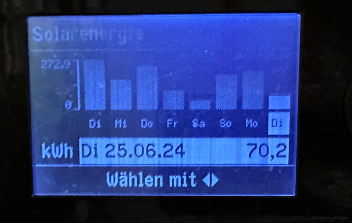

wir haben seit geraumer Zeit immer mal wieder den Fehler E9 anstehen. Es ist möglich den Fehler zu resetten, manchmal bleibt er manchmal geht er. Unser Heizungspartner hat schon alles mögliche gewechselt und dadurch Kosten verursacht, als Premiumpartner würde ich ihn nicht bezeichnen..
Nun meine Frage, seht auf den Bildern. Wenn ich die Bilder richtig deute, dann kommt trotz des Fehlers immer noch Solarwärme in der Therme an, korrekt? Oder bedeutet es nur, dass Solarwärme vorhanden wäre aber aufgrund des Fehlers nicht in der Therme ankommt?
Danke vorab für Eure Hilfe.

Allerdings hat die E9-Störung nichts mit dem Sonnensystem zu tun.
Der Fehler hat erstmal nichts mit der Solaranlage am Hut und diesen wird trotz Fehlers noch weiter laufen.
Die Wärme von der Solaranlage landet natürlich auch in einem Speicher und nicht an der Therme.
Steht eure Heizung im Sommerbetrieb oder ist der Heizkreis aktiviert? Der Fehler kann natürlich auch auftreten, wenn nicht genügend Wärme in den Speicher oder ins Heizsystem abgegeben werden kann.
