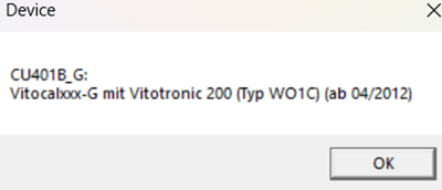

ich muss mal nen andren Rechner anwerfen, dann kann ich vlt sagen, was 4 bei 01C3 bedeutet.
die DP_ passt jedenfalls offensichtlich.
- Vorlauftemperatur Primärquelle (7694) [WPR3_Vorlauftemp_Primaerquelle~0x01C3 (SInt)]
da steht auch SInt. Also bei len bitte 2 eintragen und bei precision -0.1
das kannst du direkt in der Tabelle ändern, du brauchst (erstmal) nicht die Datei editieren. Die Datei wird nur beim Programmstart eingelesen
das 'O' in WOC1 steht aber glaubich für 'outside temp controlled'. es muss also einen Aussentemperatursensor geben. Was liefern denn Adressen 080y? Da kommen bei mir die Wandlerwerte, obwohl die in der DP_... auch nicht drin stehen... (hab ich ja im ReadMe geschrieben gehabt)
alle len = 2, precision = -0.1

Zeile 575: - (77FC) Quelle Aussentemperatur (8626) [WPR3_Quelle_ATS~0x77FC (Int)]
Zeile 578: - (77FD) Verteilung Aussentemperatur (8707) [WPR3_Verteilung_AussenTemp~0x77FD (Int)]
Zeile 1208: - Mittlere Aussentemperatur (7381) [WPR_WO1H_GemittelteAussenTemp~0x160D (SInt)]
Zeile 1403: - Aussenlufttemperatur (8546) [WPR3_Lueftung_Aussenlufttemperatur~0x0A00 (SInt)]
Zeile 2711: - Aussentemperatur (7693) [WPR3_SensorStatus_ATS~0x01C1 (Byte)]
versuch mal 01C1 mit len = 1 auszulesen. Vlt gibt das was...
bei mir kommt dann '1'

ich glaub in der txt stehen die Sachen auch gruppiert drin und manche DPs tauchen in mehreren Gruppen auf. vielleicht is das Skript von sarnau aber in ein paar Aspekten auch nicht 100%ig...
oh, 01C1 steht doch doppelt drin, einmal als Temperatur und einmal als Sensorstatus. Aber ersteres als 2 Byte, zweites als 1 Byte... is bei mehreren so. Lies mal 01C1 mit len = 1 aus. '6' wäre 'nicht vorhanden'
4, d.h. Referenz unter min (glaub ich sofort 🙂
