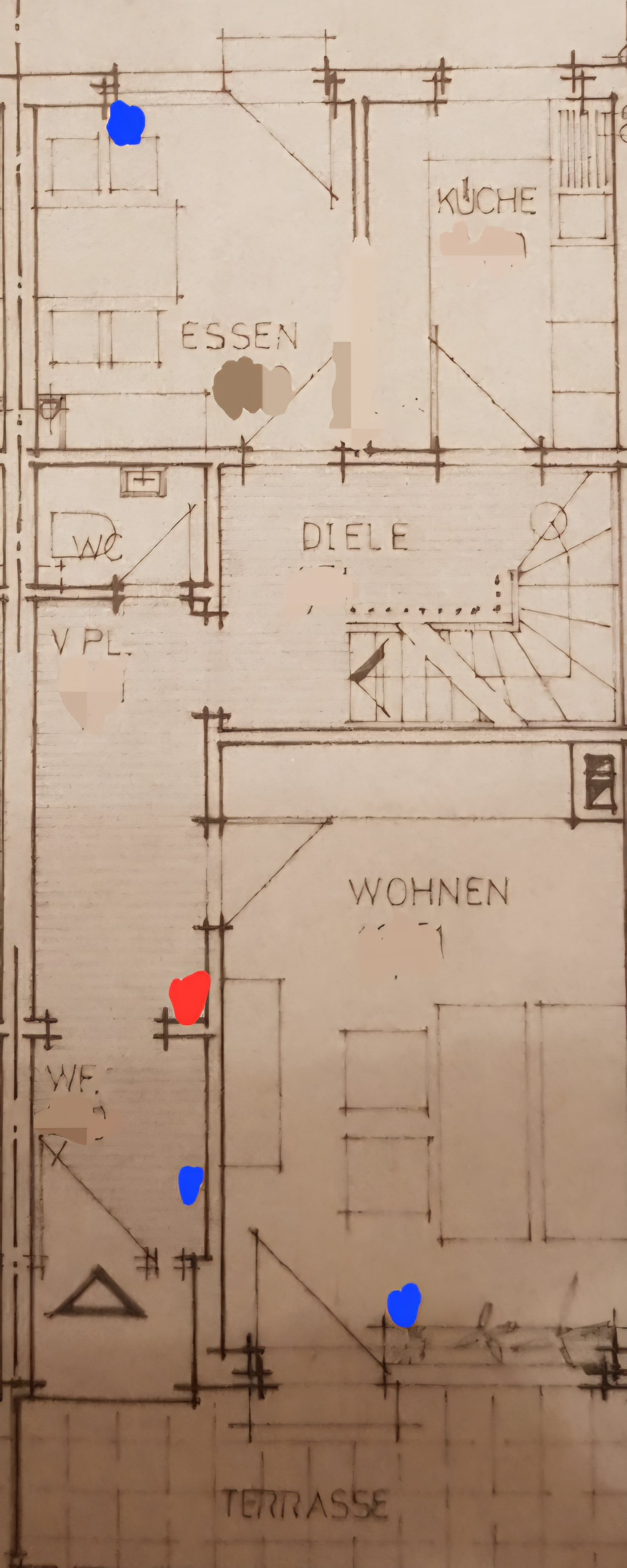

Die roten Punkte sind die repeater und die blauen die Thermostate, das gelbe ist die Heizung (im Keller)
Ich bekomme nur beim repeater im Keller max 60-70% die anderen max 40%!
Die Thermostate kommen max auf 45% eher so 35% was kann ich noch tun?
Ich würde denken,dass mindestens der Repeater im Keller sehr ungünstig platziert ist. Nicht nur der Sturz der Brandschutztür,sondern auch die Treppe werden hier stark abschirmen.
Die Wände auf den Etagen,aus welchem Material bestehen die? Ytong,Metallständerwände mit GK oder...?
Und die Decken jeweils sind sicher aus Beton ?

Ich könnte den im EG näher an die Treppe bringen, nur ob das soviel hilft...
Ideen wie ich das verbessern könnte
