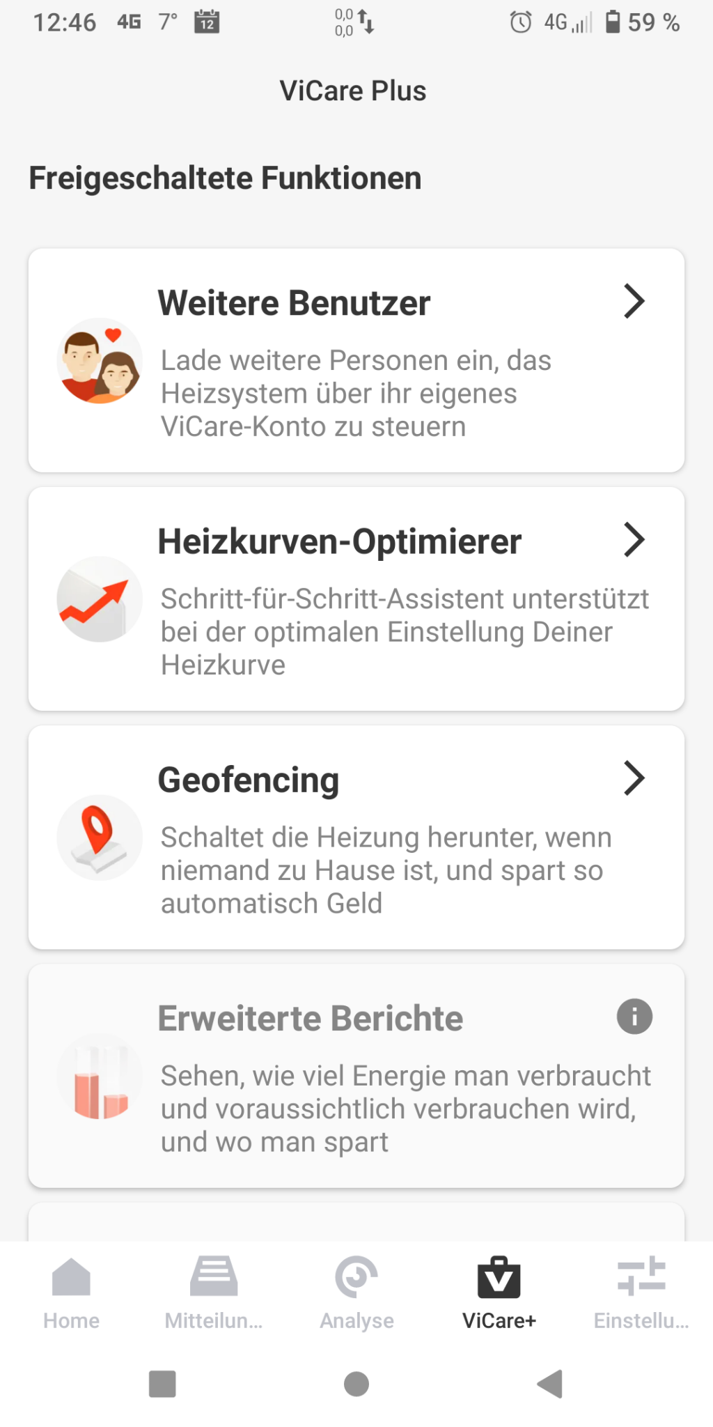

Trotz Freischaltung des "Savings Assistant" sind nur die ersten drei Bereiche aktiv (Weitere Benutzer, Heizkurven Optimierer, Geofencing). Die Bereiche "Erweiterte Berichte", "Vergleich des Energieverbrauchs" und "Verbrauchsvorhersage" (und drei weitere) sind jedoch nicht aktiviert. Tippt man auf eine dieser Funktionen, gibt es die Meldung "Deine Anlage unterstützt diese Funktion nicht."

Kann es tatsächlich sein, dass die Anlage diese Funktionen nicht unterstützt?
Wenn ja: Kann man hier etwas nachrüsten (Stichwort "Energie Cockpit")?
Ist ggf. ein Software-Update erforderlich?

Hallo MiSch,
ich hatte dir bereits unter deinem anderen Beitrag geschrieben, dass für diese Funktionen ein EnergieCockpit an der Anlage benötigt wird, das nur in unseren Anlage mit OneBase Regelungsplattform zu finden ist.
Deine Anlage unterstützt diese Funktionen leider nicht.
Hallo Chris - hab Dank für den guten Support und die schnelle Antwort.
Der Inhalt ist allerdings etwas enttäuschend. Dass eine aktuelle Steuerung keine Verbrauchswerte liefern kann, finde ich nicht zeitgemäß.
Wäre es denn möglich, den Kessel mit einer anderen Steuerung auszurüsten, die diese Funktionen unterstützt (bzw. ein EnergieCockpit nachzurüsten) ?
Dein Kessel wird seit annähernd 10 Jahren unverändert so gebaut wie er ist, eine Nach oder Umrüstung ist bei deinem Modell nicht möglich, wäre es ein 300er Modell aus 2014 zb gewesen wäre das möglich gewesen.
Hallo MiSch,
die korrekte Antwort hat dir @gte1978 gegeben.
Laut Auskunft meines Installateurs gibt es in der 300er-Reihe kein Modell mit 60kW.
Der Gasverbrauch z.B. lässt sich also nicht anzeigen - schade.
