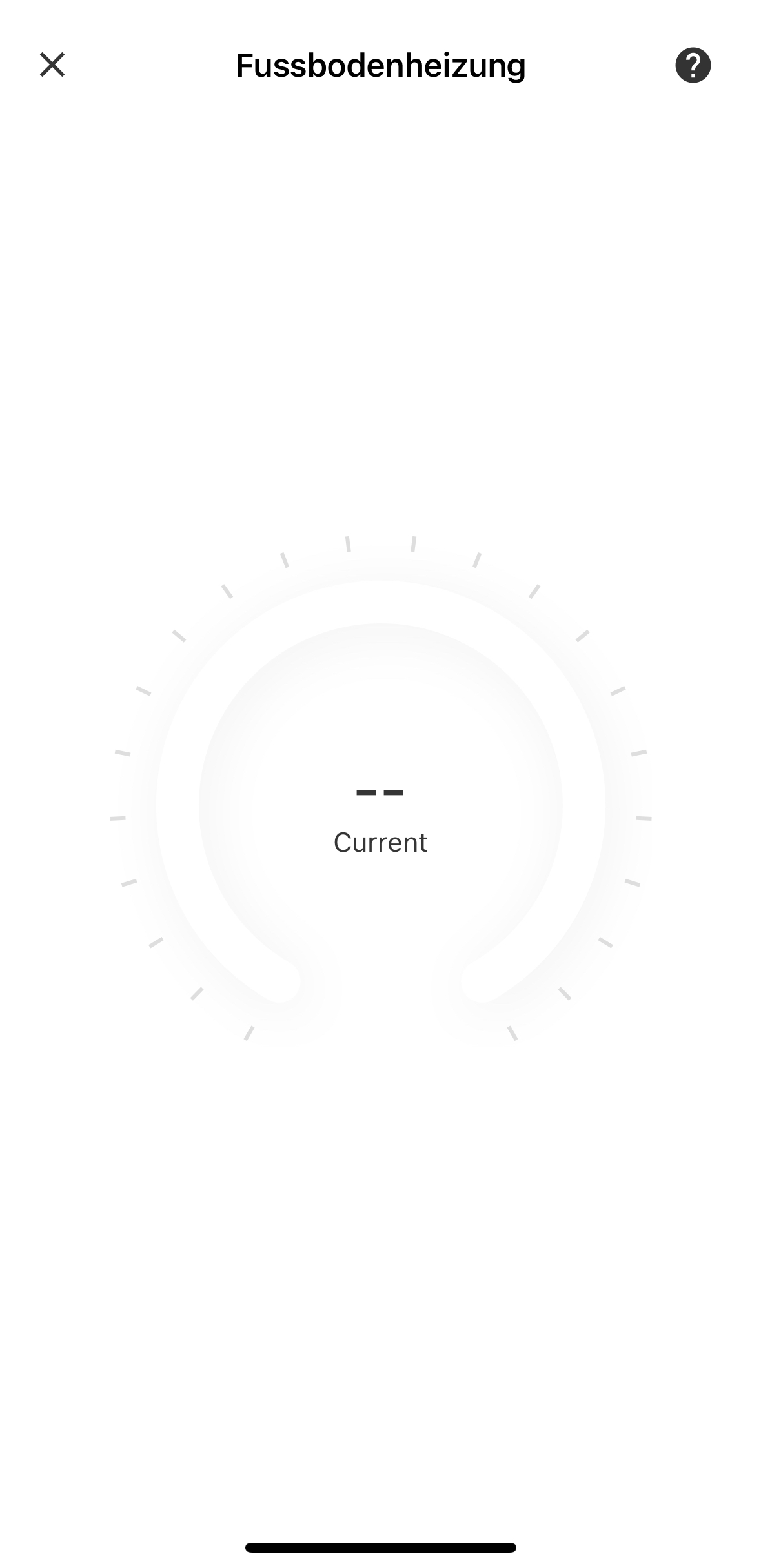

ViCare App Übersicht - der eine Heizungskreislauf für die Fußbodenheizung wird nicht mehr angezeigt und ist nicht mehr erreichbar - es werden keine Werte (zweite Reihe erste Kachel) dargestellt.
Auch ein Klick in die jeweilige Kachel - keine Daten und keine Steuerungsmöglichkeit.

Geh doch bitte in der ViCare App auf Einstellungen - ViCare Smart Climate - Drei Punkte Menü - Einstellungen für andere Räume und deaktiviere und reaktiviere hier die Funktion für beide Heizkreise.
Schau bitte auch, ob du "Andere Räume hinzufügen" wählen und die Fußbodenheizung erneut hinzufügen kannst.

Es ist leider keine Änderung unter „Home“ zu sehen - Daten fehlen nach wie vor.
Neu hinzufügen klappt nicht - keine Auflistung vorhanden (siehe Screenshot)

Maßnahmen wurden durchgeführt - leider keine Änderung - nach wie vor kann kein Raum hinzugefügt werden (Screenshot) und keine Information unter „Home“ ersichtlich.

Es werden keine Daten für die Fußbodenheizung angezeigt - die einzelnen Räume lassen sich deaktivieren und aktivieren.

laut unserer Entwicklung sollten jetzt Einstellungen möglich sein, auch im System werden mir für die Funktion "Andere Räume" der Fußbodenheizung Einstellungen angezeigt.
Könntest du mal schauen, ob es jetzt auch in der ViCare App geht?

 Hallo Zusammen - alle Jahre wieder.
wie aus dem Screenshot zu sehen ist - werden keine Werte mehr angezeigt - habe die üblichen Behebungsversuche ausprobiert - leider ohne Wirkung.
was kann ich tun ?
