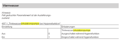

Zu meiner Frage: Ich habe bei mir eine Zirkulationsleitung installiert. Ist das System so schlau, dass es die Zirkulationspumpe bei der Legionellenschaltung automatisch aktiviert oder muss ich das "manuell" programmieren.

die Zirkulationspumpe solle aus Verbrauchs-Gründen nur dann laufen wenn WW benötigt wird.
