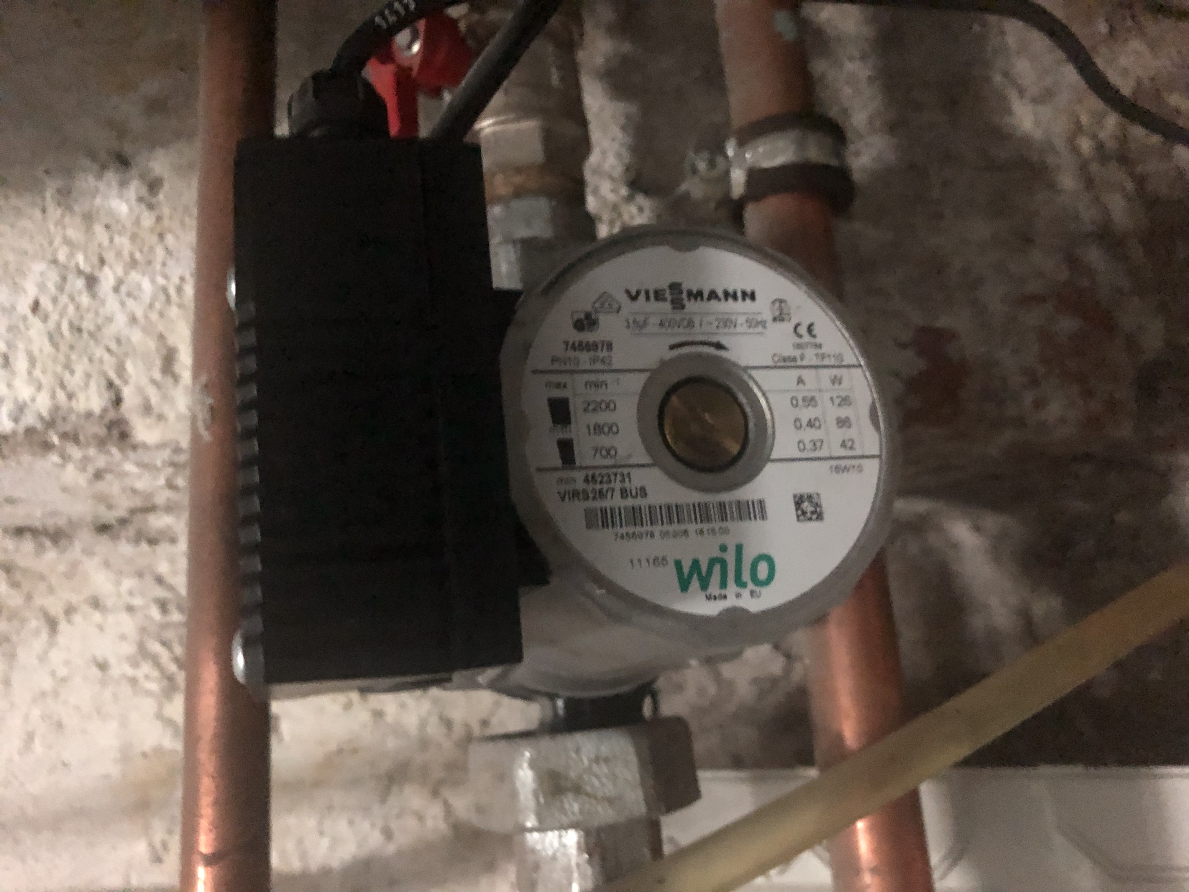

Aktuell ist eine 7456978 verbaut. Ich frage mich ob auch eine modernere / effizientere Variante (wie zB eine Grundfos) verbaut werden kann? Zudem ist die 7456978 ungebraucht kaum noch auffindbar. Gibt es hier inzwischen eine offizielle Alternative?

bitte mal Fotos von der Pumpe posten. Die übl. Quellen geben dazu nichts her.

es handelt sich um ein Mehrfamilienhaus mit 8 Parteien (5 Stockwerke) und ca. 500QM Wohnfläche. Fotos von der Pumpe habe ich angehängt.

Du solltest die "größte" Variante der Pumpe nehmen. Auf deinen Bildern sieht es nach 130er
Einbaumaß aus. Das wäre dann die "UPM3 AUTO 25-70 130 / 52 W".
