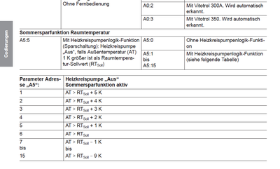

@CustomerCareBen , Benjamin, ich habe meine Optimierung der Pelletheizung fortgeführt und bin num beim Außentemperaturfühler angekommen.
Selbst wenn Dieser nach Montageanleitung verbaut wurde hat er eine "Schwachstelle". Die Kopplung mit der Wand führt zu einer Dämpfung, die in der Übergangszeit vor allem, dazu führt, daß die Heizung weiterläuft weil die Wand der Außentemperatur sehr langsam folgt. Das führt dazu, daß bei starken Temperaturwechsel, nachts kalt, tagsüber Sonne mit >20°C, die Heizung trotzdem läuft weil AT>RT durch die Dämpfung nicht erkannt wird.
Also für solche Tage das Sommersparprogramm nicht greift. Ich habe das dadurch gelöst daß ich 2 Stück 5mm Distanzbuchsen zwischen Wand und Sensorgehäuse angebracht habe. Bitte ggf. ins Handbuch übernehmen.
Liebe Grüße, HackyJ
