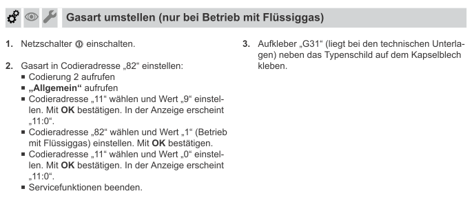

"Vitodens 200 W 19 KW" von Flüssiggas auf Erdgas H umstellen, bitte um Hilfe.

Wie @Franky  bereits sagte (ich vermute mal es geht um die Therme aus deinem anderen Thread), kann man das umstellen. Die Therme ist bei Auslieferung aber auf den Betrieb mit Erdgas E und LL voreingestellt (die Lambda Pro Regelung regelt das schon...), eigentlich braucht man da nix umstellen! (oder ist die Therme gebraucht und vorher mit Flüssiggas gelaufen? dann natürlich 82 auf 0 zurückstellen)

Hallo Herr P, danke für die Antwort, die Therme ist gebraucht und lief auf Flüssiggas, wurde 2021 neu eingebaut und soll jetzt auf Erdgas H eingestellt werden . Die Frage ist, ob das geht.

ok. dann wie gesagt 82 auf 0 zurückstellen (hatte ich etwas später ergänzt, k.A. ob du es gelesen hattest).
