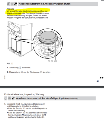

wir sind Besitzer der genannten Gas-Brennwertanlage mit Warmwasserspeicher. Bei der letzten Wartung hat mich der Monteur gefragt, ob die Opferanode des Speichers schon mal gewechselt wurde. Ich habe in den Wartungsrechnungen der vergangenen Jahre nachgeschaut und festgestellt, dass dies nicht der Fall ist. Diese wird jetzt gewechselt und ich hoffe, dass der Kessel nicht auch gewechselt werden muss.
Meine Frage: Gibt es nicht eine Wartungsvorschrift oder Empfehlung von Viessmann, dass die Anode regelmäßig geprüft wird oder gar in gewissen Sicherheitsabständen präventiv gewechselt wird?

bei der jährlichen Wartung muss der Anodenstrom gemessen werden.
Aufwand kleiner 5 Minuten
Wenn dieser oberhalb 0,3mA ist, erfüllt die Anoden ihren Zweck und schützt den Speicher vor Korrosion.
Egal ob die Anode 1Jahr oder 20 Jahre alt ist.
NEIN!
