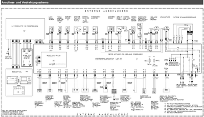

Kann mir jemand sagen auf welchem Stecker das Teil an einen Vitodens 200 auf der Platine steckt.
Ich würde grene mal messen ob das Teil überhaupt angesteuert wird.
Manchmal geht die Therme in Störung 14, kein Flamm Signal.
Ich glaube das in dem Zustand das Magnetventil nicht klackt.

Hallo @pixelpeter01
Bei den meisten Vitodens 200-Typen ist der Stecker des kombinierten Gasreglers mit 35 gekennzeichnet. Die Spannung ist abhängig vom Kesseltyp. Für genaue Informationen benötigen wir die Typ- oder Seriennummer des Kessels.
Jetzt sehe ich, dass Sie in der ersten Frage auch die Seriennummer des Kessels angegeben haben.
Gut beobachtet! Das ist eine Lötstelle des entspr. Relais. Du kannst die Platine auch rep. lassen,
dann wird das Rel erneuert. Infos hier.

Vielen Dank für die fixe Antwort.
wenn der Fehler wieder auftritt messe ich mal an dem Stecker.
Ich werde aber sehr wahrscheinlich die Platine wechseln lassen. Ist auch schon über 20 Jahre alt.
