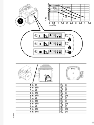

Nun zu meiner eigentlichen Frage: Ist der Pumpenmotor kompatibel zu meinem System? Gibt es mögliche Alternativen dazu? Es gibt nur einen Heizkreislauf, die alte Pumpe wurde ausgetauscht, weil 2 Heizkörper nicht mehr 100% warm wurden. Wenn ich das Resultat vorher gekannt hätte, wäre sie definitiv drin geblieben. Ich bin relativ sicher, dass die Betriebsgeräusche durch eine zu hohe Strömungsgeschwindigkeit (Motor steht auf der niedrigsten von 3 wählbaren Stufen) und nicht beispielsweise Luft im System. entstehen.

Es kann sein, dass ich falsch liege, aber: In der Tabelle, die divanc gestern hier eingestellt hat, sehe ich in der linken Tabellenspalte insgesamt 12 Schaltpositionen (rechts allerdings drei). 10 oder 12 Schaltpositionen hat auch meine Grundfos Alpha 2.
Hast du mit der Pfeil-nach-rechts-Taste, mit der alle vorhandenen Schaltpositionen angewählt werden können, alle 12 Schaltpositionen mal durchgeschaltet und dabei die Geräuschentwicklung an den Heizkörpern "beobachtet"?

Wenn das z.B. eine -40 war und auf Stufe 2 lief, hatte sie vielleicht 200mbar Differenzdruck.
Die neuen Pumpe bekommt man laut Datenblatt nicht unter 450 mbar, außer durch deine Heizkörper bekommt man 3m³/h.
--> diese Pumpe ist hier ungeeignet, man kann sie nur stufig einstellen, sie hat keine Differenzdruck Regelung.
ich würde nach einer UPM3 suchen, die man auf Proportional Druck stellen kann und so auf 200 mbar stellen kann. also keine UPM3 mit KM Bus

@MacVito Durch den Pfeil kann lediglich zwischen A (I) B(iII und C(III) wechseln, von C (III) geht's wieder zu A (I). Das hört man auch direkt an der Pumpe selber. Hydraulischer Abgleich wurde nicht gemacht.
