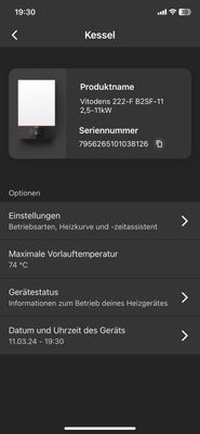

Du sagst den Speicher mit 50 grad vorlauftempratur auf auf Temperatur bringen ? Bei mir fährt die Anlage auf 70 grad um den Speicher auf 50 grad zu erwärmen kann Mann das einstellen ??
früher konnte man diese 20K verändern. bei den neuen Modellen finde ich grad keinen Parameter dafür. Was für eine Baureihe hast du? (gib bitte ggf die ersten 7 Ziffern der Hersteller Nr.)
wobei 10k schon grenzwertig sind, weil je niedriger diese Überhöhung, desto länger dauert der Aufheizvorgang. Das ist zwar für die Abgastemperatur / Brennwertnutzung förderlich, aber du hast ja währenddessen keine Heizung.ich habs bei mir auf 15K stehen...
kein Parameter zur Diff-Temp bei WW mehr im Service Handbuch (3.5 Zoll dieses) zu finden. Ist aber auch nicht sooo relevat für den WW Gasverbrauch.
