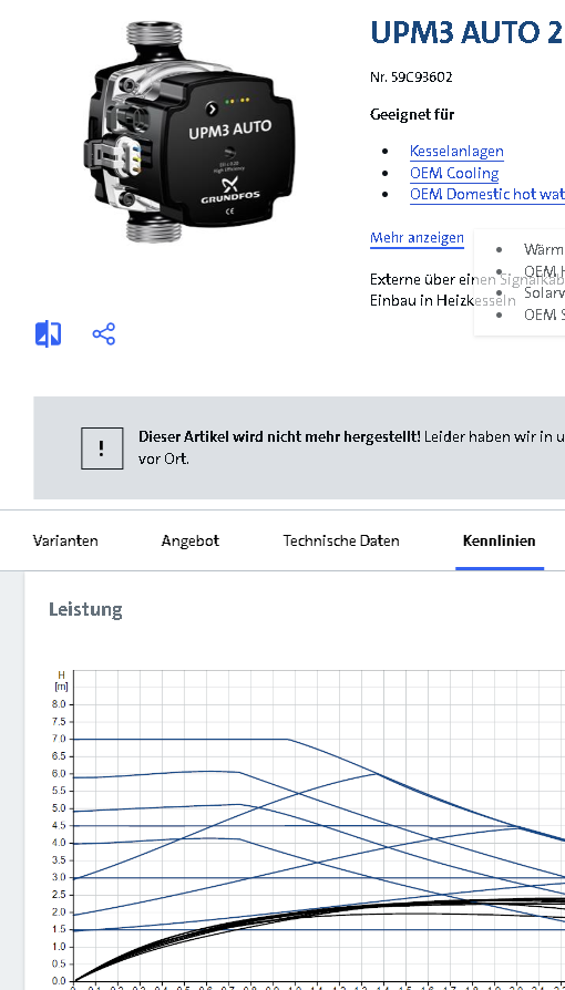

Die neuen Pumpe bekommt man laut Datenblatt nicht unter 450 mbar, außer durch deine Heizkörper bekommt man 3m³/h.
--> diese Pumpe ist hier ungeeignet, man kann sie nur stufig einstellen, sie hat keine Differenzdruck Regelung.
ich würde nach einer UPM3 suchen, die man auf Proportional Druck stellen kann und so auf 200 mbar stellen kann. also keine UPM3 mit KM Bus

@qwert089 Die Geräusche werden definitiv weniger wenn alle Heizkörper geöffnet sind, allerdings immer noch ziemlich laut vernehmbar. Ich weiß leider nicht mehr welche Pumpe vorher verbaut war, das alte Teil wurde direkt vom Heizungsbauer entsorgt. Ich weiß nur, dass der Hersteller Grundfos war. Ebenso ist mir die Stufeneinstellung unbekannt. Wenn ich mir die Preise von der UPM3 Auto anschaue, die fast 200€ billiger ist als die jetzt verbaute, frage ich mich sowieso warum meine jetzige Pumpe verbaut wurde.
