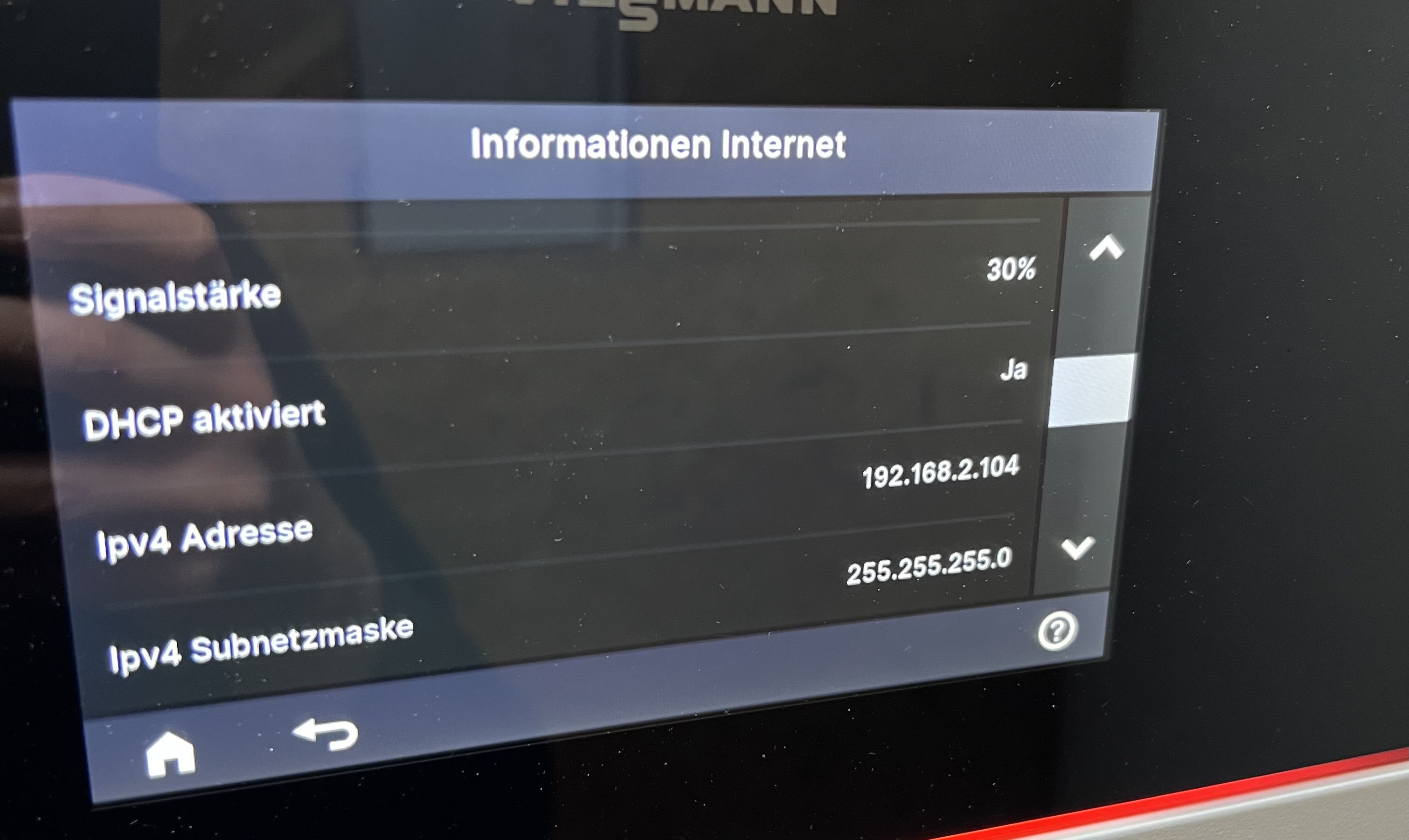

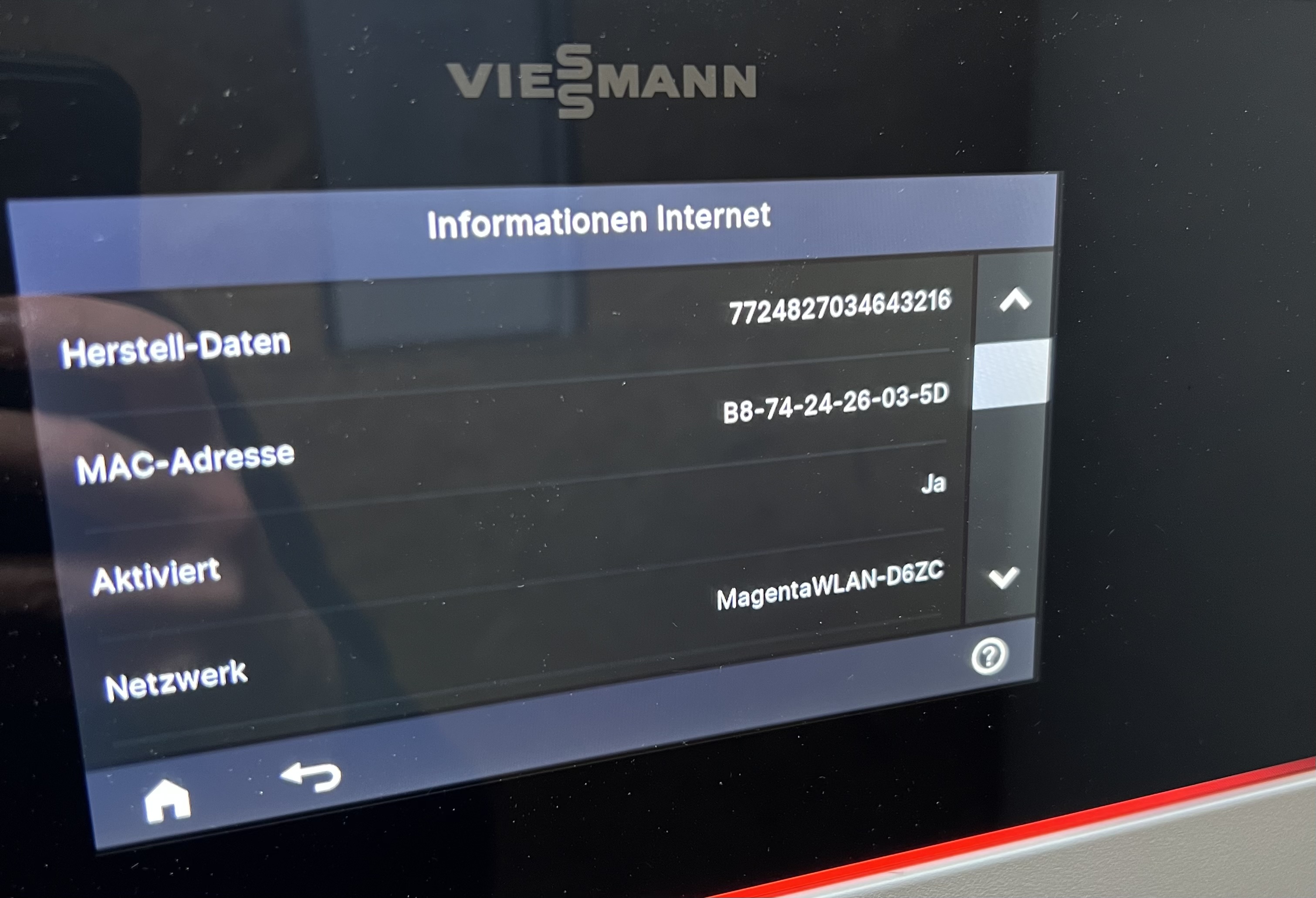

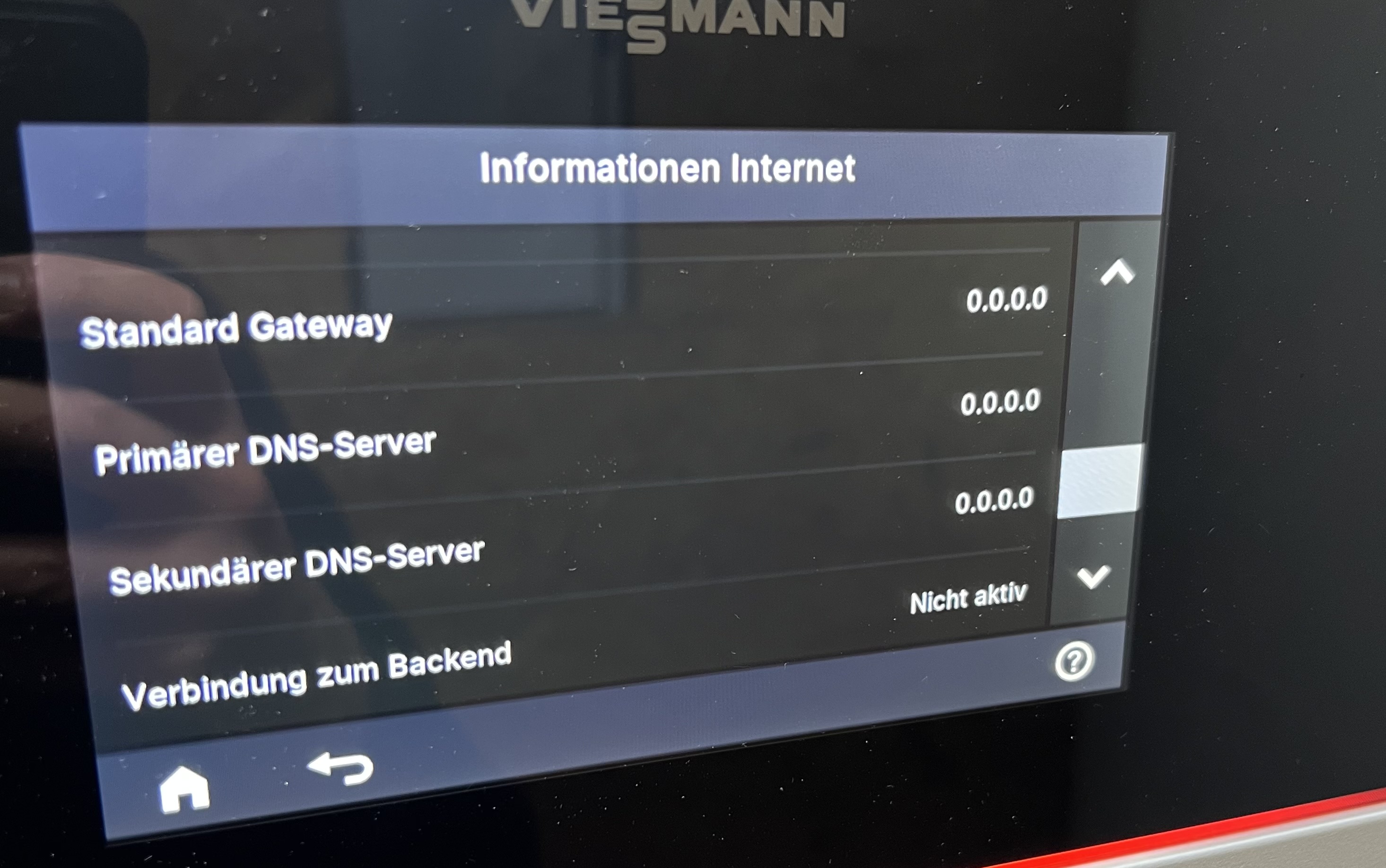

Öffne bitte das Menü an der Anlage, gehe auf Informationen - Internet und poste Fotos von all den hier angezeigten Daten.
Im Anhang wären die gewünschten bilder
Hallo Jeff1,
danke für die Bilder.
Auf einem der Bilder fehlt der primäre DNS, auf dem anderen ist er eingetragen.
Es sieht aber eher so aus, als würden nicht alle DHCP Informationen vom Router auf die Anlage übertragen.
Schalte die Anlage bitte nochmal aus, starte Router und Repeater neu.
Schalte die Anlage wieder an, sobald der Router wieder hochgefahren ist.
Sollte das nicht die Lösung sein, probiere bitte zum einen die Verbindung über ein anderes WLAN herzustellen (HotSpot) oder die Netzwerkdaten statisch zu konfigurieren.
Prüfe, ob über eine der drei genannten Optionen eine Verbindung zum Backend hergestellt werden kann.
Ich habe den RF Modul Wifi ausgetauscht, danach hat es wieder funktioniert.
