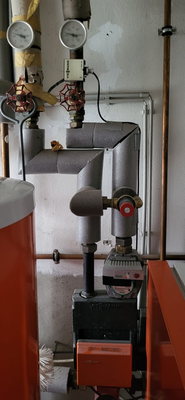

Wir bekommen kein warmes Wasser mehr bei unsere Viessmann Rexola-Triferral.
Anzeige Kesseltemperatur hat 41°C angezeigt, aber Wasser war kalt. Daraufhin habe ich die Anlage einmal mit dem Notschalter Stromlos geschaltet und wieder eingeschaltet. Jetzt zeigt Kesseltemperatur 0°C, warm Wasser und Heizung funktioniert immer noch nicht.
Wenn ich den Schornsteinfeger-Prüfschalter einschalte dann läuft es und Wasser und Heizkörper werden wieder Warm.
Was kann ich tun um die Anlage in Automatik Betrieb wieder lauffähig zu bekommen.

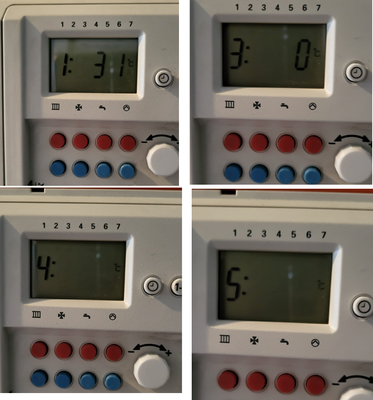

Vorlauftemperatur zeigt auch keinen Wert. Es scheint unwahrscheinlich dass beide Sensoren gleichzeitig defekt sind:
kann ich sonst irgendwas prüfen?
Die Vorlauftemperatur entspricht hier der Kesseltemperatur. Es gibt also keinen zweiten Sensor.
Geh mal bitte mit der 3. roten und der 2. blauen Taste in die Codierung und prüfe da mal Adresse 00 und 01.
00:15 und 01:00 muss eingestellt sein. Mit der Uhr Taste die Adresse einstellen, mit der 1-7 Taste den Wert nach dem Doppelpunkt ändern.
die Adresse 00 und 01 ist schon richtig eingestellt:

Über die Teststellung 1 und 2 kann man rausfinden welche(r) Fühler defekt ist.
Sind aber die Fühlerwerte noch im Toleranzbereich, kommt keine Störmeldung.
