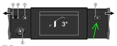

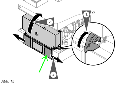

den Netzschalter unter dem rechten 'Schiebedeckel' hast du aber gefunden?

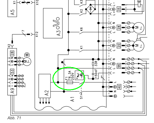

es gibt im Gerät noch eine Sicherung, nun hast du nicht den genauen Typ deiner VD geschrieben, aber im Prinzip sollte das überall so sein. Ich hab allerdings noch nicht gehört, dass die mal kaputt war...
Danke vielmals. Das Problem hat sich erledigt. Lg Riese
