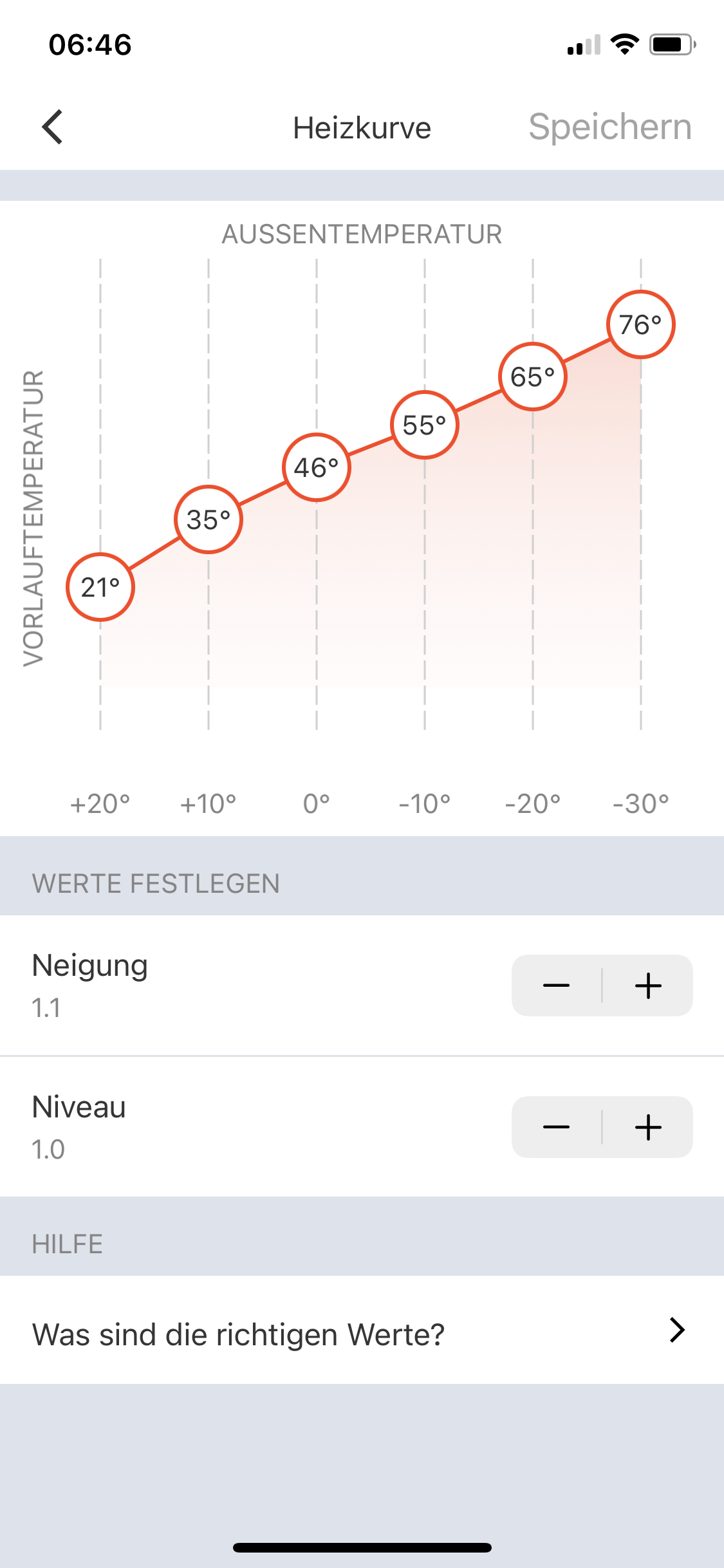

Ich habe eine Vitodens 300-W. Das Haus wurde nun mit Vicare Thermostaten und Vicare Repeater ausgestattet. Mit der Vicare+ App wurden Temperaturprogramme eingegeben. Das Problem ist nun, dass die Heizung ab 6:00 Uhr hochfahren soll, was aber nicht stattfindet. Ab 7:00 Uhr wird die Heizung dann warm. Woran kann das liegen? Man redet ja immer von Nachtabsenkung. Kann man da die Zeiten angeben, ab wann diese Absenkung endet? Oder gibt es da andere Möglichkeiten? Habe mal Bilder angehängt: Heizkurve, Temp.Programm, etc.

Hallo CG2,
das kann mehrere Gründe haben:
Als erstes solltest du prüfen, ob Datum und Uhrzeit an der Anlage selbst korrekt eingestellt sind.
Gehe ich recht in der Annahme, dass alle Heizkörper im Haus mit ViCare Thermostaten ausgestattet sind oder gibt es Heizkörper, die nicht smart sind?
Die "Nachtabsenkung" sind die von dir eingestellten reduzierten Phasen, die nachts die Heizung absenken.
Das Zeitprogramm des Heizkreises, das du an der Anlage einstellst, wird bei Nutzung der ViCare Thermostate obsolet. Die Thermostate geben immer die höchste benötigte Temperatur, die du für die Räume und in den Zeitplänen konfiguriert hast, an die Anlage weiter. Diese heizt dann entsprechend.
Im System sehe ich, dass du auch Räume hast, die ab 6 Uhr warm werden sollen.
Ich gehe davon aus, dass hier der Warmwasser Vorrang der Anlage dafür sorgt, dass die Heizung erst später warm wird.
Sowohl Warmwasser als auch Heizung sollen ab 6 Uhr aufwärmen.
Da die Anlage einen Warmwasser Vorrang hat, wird erst das Brauchwasser auf die eingestellte Temperatur erhitzt, sobald dieses Warm ist, werden die Heizkörper mit warmem Wasser versorgt.
Ändere zum Testen die Warmwasserbereitung für morgen früh auf entweder 5 Uhr, damit es um 6 Uhr schon warm ist und die Anlage direkt die Heizkörper versorgt oder ändere es auf 7 Uhr, damit erst später begonnen wird.
