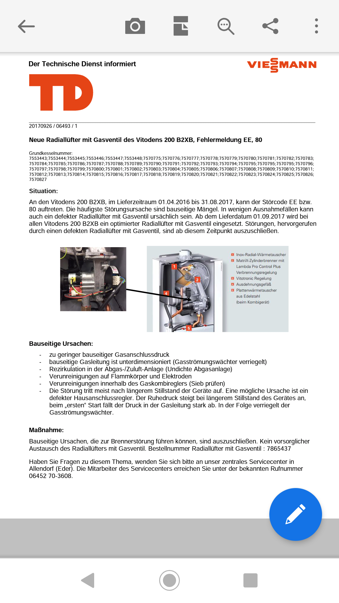

Dein Gerät zählt da mit rein, siehe Anhang
An den Vitodens 200 B2XB, im Lieferzeitraum 01.04.2016 bis 31.08.2017, kann der Störcode EE bzw. 80 auftreten. Ist dies der Fall und die Gebläseeinheit wurde bisher noch nicht getauscht, kann dies durch den Fachbetrieb innerhalb der Garantierverlängerung durchgeführt werden. Natürlich müssen die bauseitigen Ursachen vorher ausgeschlossen werden.
