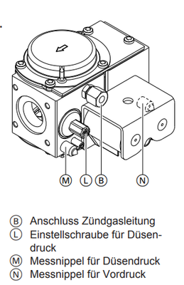

Laut Viessmann-Anleitung wird der Gasdruck am GKR mit einem 2mm Inbus eingestellt. Die beiliegende Zeichnung zeigt eindeutig die entsprechende Stelle. Dort kann man den Druck auch regulieren, jedoch nicht tief genug. SOLL=12,3mbar IST=13,1 mbar.
[Mittlerweile waren schon drei Fachleute (inkl. Meister) zu Gange.]
Nach einiger Zeit antwortete mir jemand vom Viessmann-Support und meinte, der Druck würde an anderer Stelle eingestellt (siehe Foto). Diese Schraube ist aber mit Siegellack gekennzeichnet (ich vermute etwas anderes dahinter). Die Rückfrage mit Verweis auf die anders sprechende beigelegte Anleitung blieb bisher unbeantwortet.
Weiß hier jemand mehr dazu? Was könnte die Schraube mit dem Siegellack sein? Immerhin steht +/- dran...
Woran könnte es noch liegen, dass der Düsendruck einfach nicht weiter herunterzuschrauben geht?
(Bonusfrage: Kann der s.g. Wobbe-Index damit etwas zu tun haben? Wir haben H-Gas.... wird das Ding vielleicht Standartmäßig auf L-Gas eingestellt?)

Hallo Martin_FFM,
ich hatte dir gestern per Mail geantwortet. Wie bereits geschrieben muss die Schraube mit dem Siegellack erst zugedreht werden, bevor der Düsendrück eingestellt werden kann.
Der Druck selbst wird dann über die Einstellschraube L eingestellt. Die Schraube mit dem Siegellack bleibt in der zugedrehten Position.
Der Ruhedruck ist definitiv zu hoch. Er sollte 25mbar nicht überschreiten. In der Serviceanleitung wird auch erwähnt,dass der Ruhedruck auf ca.20mbar einzustellen ist. Anschliessend sollte sich der korrekte Düsendruck einstellen lassen. Welcher tatsächlich mit dem 2 mm Inbus eingestellt wird. Zu der versiegelten Schraube kann ich nichts sagen. Glaube aber,dass dort vielleicht die Zündgasmenge korrigiert werden kann. Was eigentlich nicht nötig sein sollte.

Nevertheless, an der Schraube die Patrick weiter oben beschreibt war der Monteur nicht dran. Ich leite die Info nun an den Betrieb weiter, damit er seinen Auftrag (Ersetzen der Gasarmatur) hoffentlich in Bälde abschließen kann.
