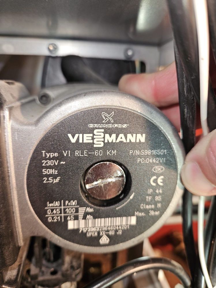

Können Sie mir helfen die richtige Pumpe zu finden ?
So wie ich das bisher sehe gibt es meine Pumpe nicht mehr.
Im Anhang finden sie Fotos zum Ersatzteil.

Ersatzpumpenmotor:
Die richtige Pumpe wurde schon genannt:-)

Die Nummer der Regelung nützt nichts. Wir brauchen die Gerätenummer. Steht oben neben dem Abgasanschluss.
