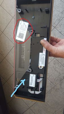

Wenn deine Anlage ein integriertes Kommunikationsmodul hat, muss dem Gerät auch ein Aufkleber in dreifacher Ausfertigung beiliegen. Diesen QR-Code kannst dann einscannen. Manchmal sind die Aufkleber auch auf der Rückseite der Bedieneinheit versteckt.

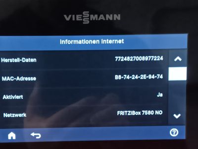

Wenn nix weiter auffindbar ist und auch der Heizungsbauer nichts mehr hat, müsstest mal unter dem Menüpunkt WLAN schauen, wie die Seriennummer des Kom-Moduls lautet. Mit dieser Nummer kann dir dann einer der ,,Viessmänner,, hier die nötigen Daten raussuchen und dir zukommen lassen.

Hallo @redo
Auf der Rückseite der Anzeigeeinheit befindet sich der Aufkleber mit dem QR-Code rot markiert, auf dem Kommunikationsmodul blau markiert.

der QR Code liegt der Anlage in mehrfacher Ausfertigung bei und sollte nach der Inbetriebnahme der Anlage durch den Fachbetrieb ausgehändigt werden bzw an die Anlage und in die Anleitung eingeklebt werden.

Die Herstellnummer hat 16 Stellen, beginnt mit einer 7 und kann über das Menü der Anlage unter Menü - Informationen - (Gerätestatus) - WLAN / Internet (bezeichnet als "Herstell-Daten") abgerufen werden.

Deshalb hier die Herstell-Nummer: 772 482 700 897 7224
