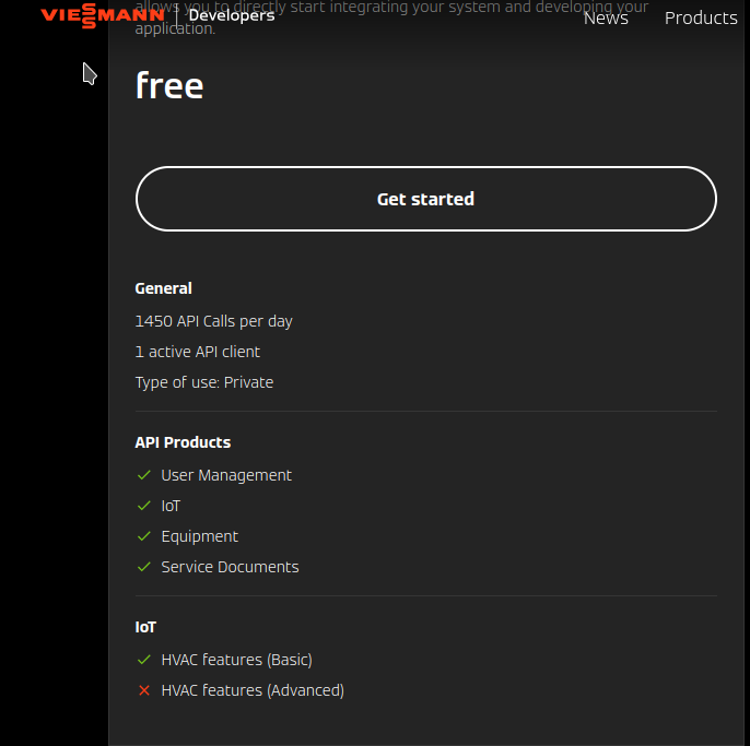

1450 API Calls im Free Paket. Nun ist die Frage, wie openhab hier zugreift. Wenn jeder der dutzend API Kanäle und Items ein API Zugriff ist, dann sind das bei mir 30 API Calls pro Zugriff, weil ich 30 items aktiviert habe. Wer kennt sich hier mit openhab aus und weiß das ?
1450 Calls waren es bis zum 12.9., seit dem gelten die Konditionen wie in der (viessmann) Mail vom 4.9. bekanntgegeben, also nur noch 400 Calls.

Die 400 Calls hatte ich glatt überlesen. Die stehen auch nicht in der Datennutzungsvereinbarung, sondern nur in den vorvertraglichen Informationen. Aber die Reduzierung ist wirklich schlecht und man fragt sich wieder einmal warum eigentlich. Außerdem steht das m.E. im Widerspruch zur Vereinbarung:
"Der Dateninhaber stellt dem Benutzer die Daten in ihrer Rohform kostenlos zur Verfügung,
und zwar in mindestens derselben Qualität, in der sie dem Dateninhaber zur Verfügung stehen"
Die zeitliche Dichte gehört auch zur Datenqualität und VM wird diese bei der Datenerhebung nicht reduzieren.
