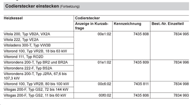

Ich möchte gern einen (ja, historischen 😉 Gaskessel mit einer modernen Steuerung ausstatten.
Leider finde ich keine Info, welchen Codierstecker ich z.B. für eine KO1B benötige.
Kann mir jemand weiterhelfen?
Super, vielen Dank - da war der entscheidende Hinweis versteckt 🙂
Der Codierstecker "Gas" (7834 993) ist lt. Beschreibung auch für den Edelstahlkessel.

Hallo @Ingo9
Die beschriebenen Codierstecker gelten für ältere VT200 KWx Steuerungen, da Sie die VT200 KO1B verwenden möchten, sind nur die folgenden Codierstecker mit der Steuerung kompatibel.
