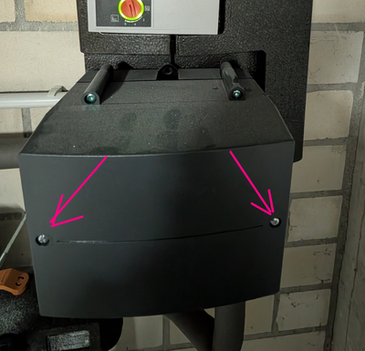

Was heißt "Kappe abmachen"

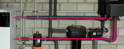

das was ich sehe (die kleinen unisolierten Stücke da links) ist bis zum Mischer mit 22mm Kupfer verrohrt. Das ist jetzt nicht sooo wenig und innen das Gleiche wie meine 26er KS Verbundrohre.

Kappe abmachen wären wahrscheinlich die beiden Schrauben da
ich hab so ein Ding aber noch nie in der Hand gehabt

Es muss zwangsläufig noch mindestens eine Engstelle vorhanden sein.

Hinter der Mischerabdeckung verbirgt sich lediglich die Elektronik
mist! ich hätte gehofft man sieht den Stellmotorantrieb und den Winkel der Betätigung...
