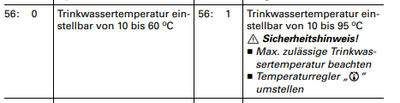

Der Einstellbereich für die Warmwasserbereitung kann über die Codieradresse 56 erweitert werden.
