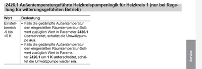

Hallo @MacVito
Dies steht im Servicehandbuch E3.
Dann muss ich mich wohl mit dem Gedanken anfreunden, dass doch die gedämpfte Außentemperatur und nicht die aktuelle die Schaltvorgänge auslöst.

@MacVito  Dann muss ich mich wohl mit dem Gedanken anfreunden, dass doch die gedämpfte Außentemperatur und nicht die aktuelle die Schaltvorgänge auslöst.
Musst du nicht, in der Anleitung für die 300-W-B3HG von 1/2024 stehts nämlich wieder anders (korrigiert?):
Und in meinen Logs zur 300-W-B3HG ist eindeutig sichtbar, dass für die Umschaltung auf Sommerbetrieb (Heizgrenze) nur die reale Aussentemperatur des Sensors zählt.
Danke für den Hinweis. Das stimmt mit meiner eigenen Beobachtung eher überein.
Anders gesagt: Der Temperaturwert, der in ViCare angezeigt wird und der mit "Temperatur vom externen Sensor" bezeichnet wird, scheint die "Außentemperatur" zu sein, die die Schaltvorgänge auslöst. Ich beobachte, wie oben schon geschrieben, große Temperaturschwankungen, die unmöglich eine über ca. 21 h gemittelte Temperatur sein können.
Wenn selbst unterschiedliche Quellen von Viessmann unterschiedliche Aussagen treffen, dann kann eigentlich nur Viessmann selbst eine finale klärende Aussage treffen. Es geht wie gesagt um die neue E3-Steuerung.
