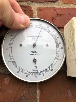

Der Fühler misst 10° wärmer als analoges Thermometer (welches der aktuellen meteorologischen Werte entspricht)

Wie ihr anhand der Fotos sehen könnt muss ich mir gerade behelfen, indem ich die Raum-Solltemperatur hochstelle.
Hier in Hamburg ist Sturm und gestern hatten wir 120km/h Windgeschwindigkeit. Da ist es im Altbau bei der hier erzielbaren Dichtigkeit sowieso nicht so angenehm - wenn dann noch die Anlage meint es wäre Frühling ist das nicht gerade hilfreich 😉

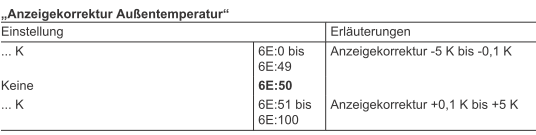

Und noch ein kleiner Hinweis: Du kannst in gewissen Grenzen die Falschanzeige eines Aussentemperaturfühlers per Parameter korrigieren:

Man kann bei der Vitrotronic zur Not noch eine Offset des Fühlers einstellen, falls er leicht andere Werte anzeigen sollte.
