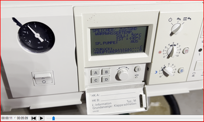

pünktlich kurz vor Weihnachten spinnt meine VITODENS 200 WB2 (Typ 7159006101159108).
Ich denke der Brenner funktioniert eigentlich ganz normal (soweit ich das beurteilen kann) aber die Anzeige der WARMWASSERTEMP (Speicher/Zustand) spinnt.
Sie springt plötzlich z.B. von z.B. 43°C auf 110°C:
Und es steht irgendwie in Verbindung mit dem Umschaltventil.
Kurz nach einem Schaltvorgang springt die Temperatur hoch und sinkt danach innerhalb von ca. 1 Minute auf den ursprünglichen Wert wieder ab.
In der Zeit in der ich das beobachtet habe, war der Brenner aber gar nicht aktiv, weil die Warmwasser und Raumheizung schon Warmwasser schon abgeschaltet waren. Warum das Umschaltventil überhaupt geschaltet hat ist mir nicht klar.
Hat irgendjemand spontan eine Idee?
Werden weitere Infos benötigt?
Hier noch ein Video: Video_0347

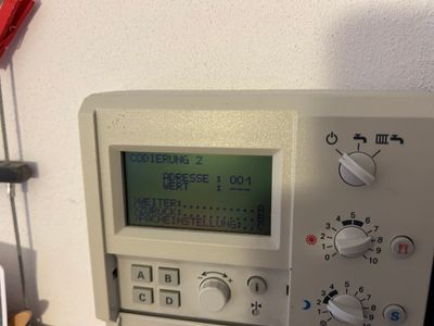

Kann ich die VR20 nach oben herausziehen oder muss ich den ganzen Kasten inkl. Grundplatine (das ist dann die LGM29, oder?) ausbauen?
Und bevor ich das zerlege sollte ich vielleicht die Codierungen lesen?
So, oder?

ok, Problem ist gerade, dass sich die Codierung nicht lesen lässt.
Ich mach die VR20 nun mal raus und poste Bilder.
